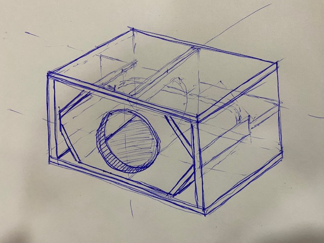

Cam asa as vrea sa l construiesc :D
IMG_6081.jpg [ 79.37 KiB | Vizualizat de 1325 ori ]

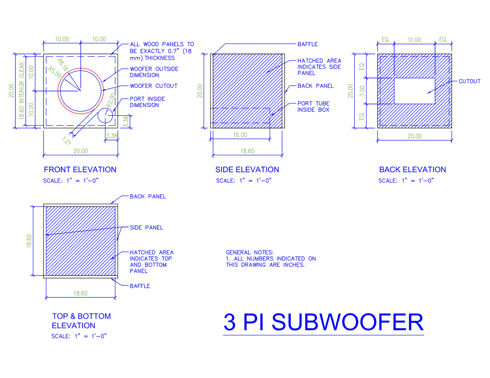

Cred ca sunt hotarat la un infrabas cu Lab12 .
Am gasit pe net planurile unei incinte si mi se pare usor de construit . Totusi , la aceasta incinta , portul nu ar trebui sa fie cu evazari ?
Materialul folosit de grosimea 18 mm, fara intarituri - chiar nu are nevoie de intarituri ?
Ce parere aveti despre acest proiect ?
Multumesc anticipat .
3 PI SUBWOOFER-REVISED-2012-02-29.png [ 534.57 KiB | Vizualizat de 1085 ori ]

Portul pare subdimensionat. Cred o sa fluture la putere mare. O sa verific putin mai tarziu viteza aerului prin port.
