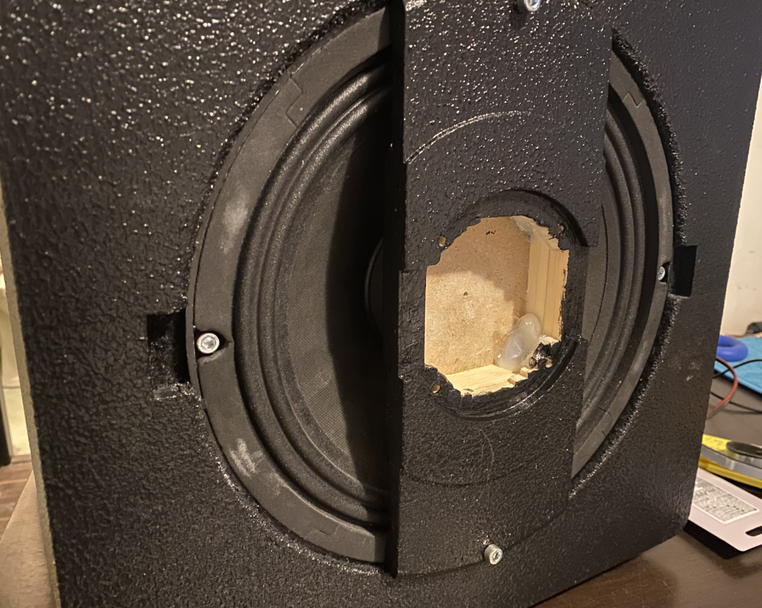

Buna seara ,
In intentia de a evita o extensie exterioara pt tweeter , am vazut acele modele de line array phase plug (img) si am zis sa incorporez ceva similar .
Difuzor IMG Stageline SPA-25PA Midrange Speaker, 250W Max. 8ohm 10"
Incinta inchisa vol 30 l cub
Tweeter eltax
Filtru taiere 2500hz
Din ce mai vazusem pe pe forum, acel “ blocaj “in fata difuzorului , ar creste caracteristica Mms .
Auditiv e mai placut , pe orice gen de piese ascultate .
Va rog sa ma ajutati cu o nelamurire .Problema la care m am gandit : magnetul tweeter ului in fata difuzorul , ar putea afecta performanta ?
Multumesc anticipat .

Pt a putea evalua efectul placii montate ar trebui sa vedem grafice de raspuns. Nu este un phaseplug, ce ai facut tu. Toretic separa sursa in doua mai mici si va limita parecum beaming-ul. Totusi faptul ca nu este un phaseplug extins pana langa suprafata conului il face sa fie discutabil ca si imbunatatire.

Buna ziua si multumesc de raspuns .
Sincer nu stiam cum sa l denumesc- nu e Phase plug . Intr adevar reduce beaming-ul , poate acest lucru am si observat .
Grija mea e de suprapunearea celor doi magneti . Nu am gasit inca, astfel de discutii pe forum-uri .
Aveti idee, ar putea afecta ? Aroximez distanta intre magneti 50-60 mm .
Multumesc !

Nu se influenteaza magnetii. In intrefier , campurile magnetice sunt de mii de ori mai intense. Nu iti face griji.

Daca vrei sa izolezi campul magnetic al difuzorului de inalte e suficient sa montezi pe el o cutie de metal, era des inalnit in special la TV cu tub.
Sa te gandesti la ce frecventa poate sa coboare inalta pentru a avea un sunet natural (o directivitate fara variatii bruste).

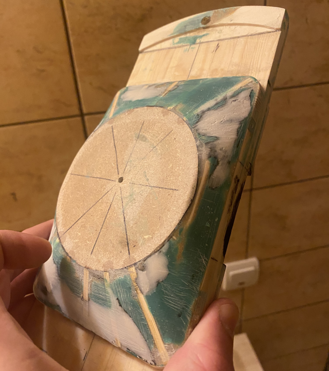

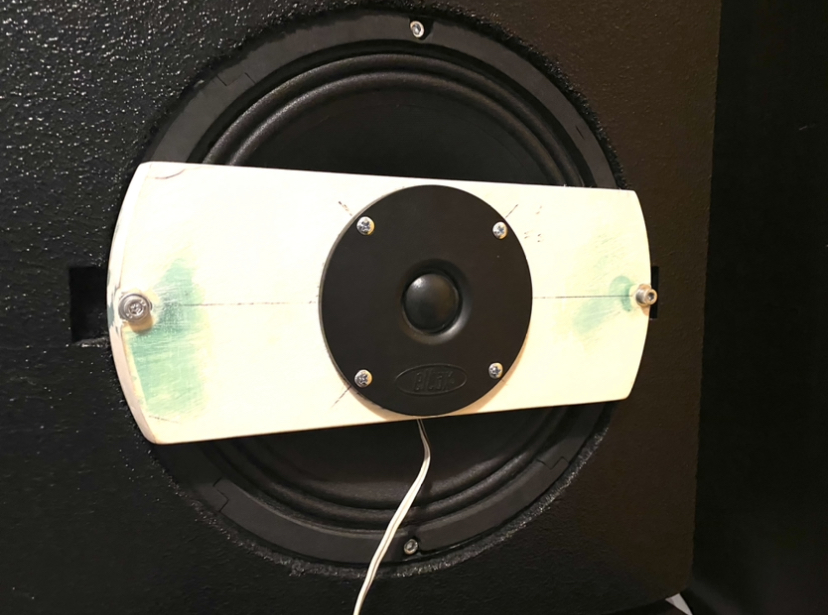

Buna ziua ,
In urma finisarii suportului pentru tweeter , am incercat pe cat posibil sa copii geometria conului difuzorului , pe suport .
Va rog sa ma ajutati cu cateva sfaturi/informatii .
Cat ar trebui sa fie interstitiul dintre suport si difuzor ?
Orientarea suportului cum imi recomandati sa fie, vertical sau orizontal .
Atasat cateva poze
