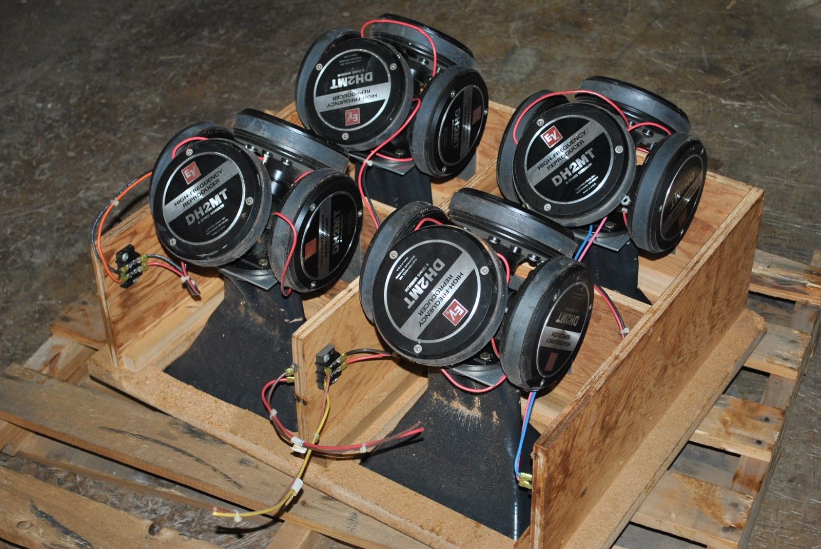

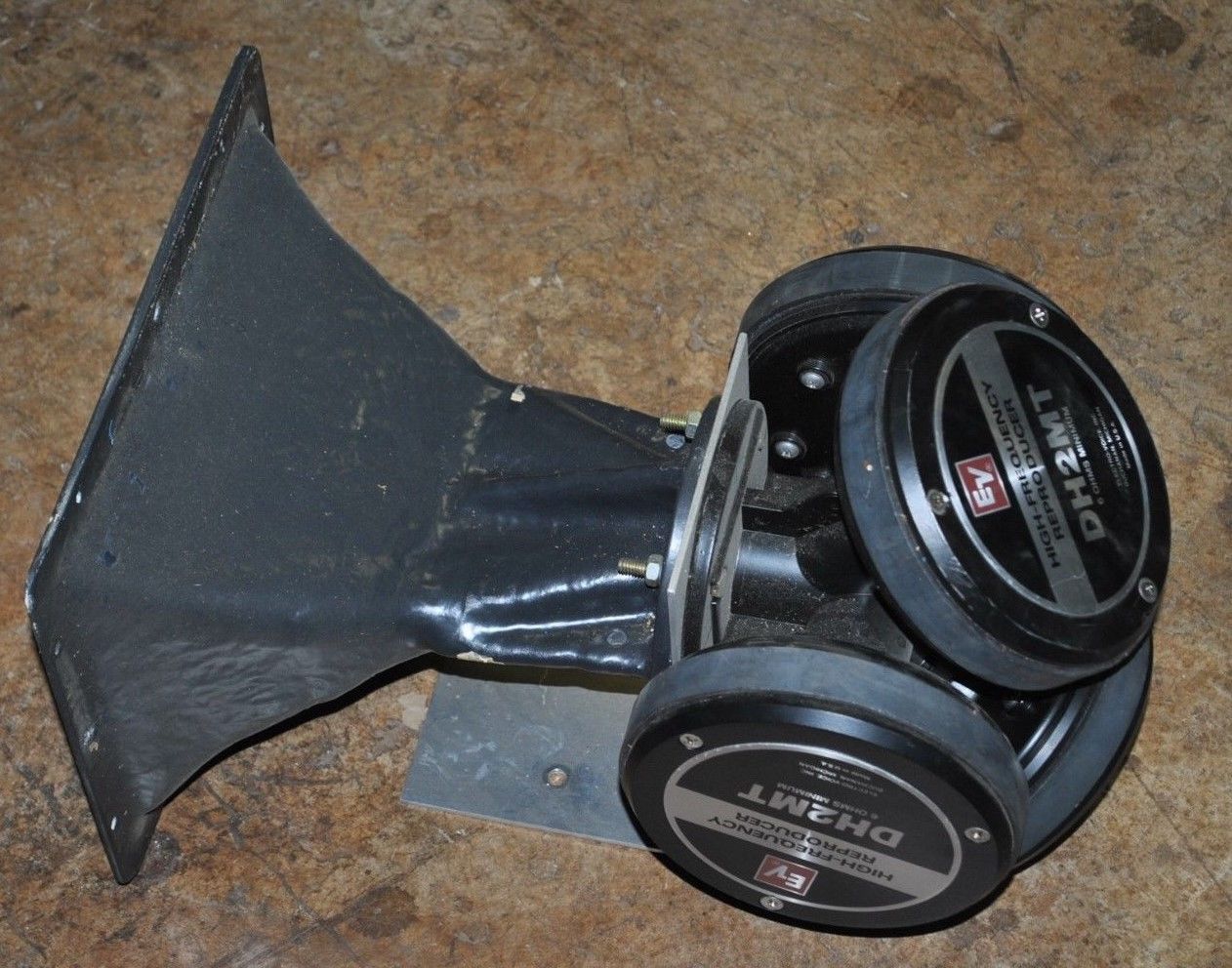

offtopic :In search ul de pe google , cred ca a fost un subiect candva analizat - drivere puse in manifold comparativ cu alte drivere :D( nu mai stiu titlul subiectului )
EV horn, 4 driver manifold with 4 DH2MT bolted on_2.jpg [ 290.14 KiB | Vizualizat de 840 ori ]
EV horn, 4 driver manifold with 4 DH2MT bolted on_5.jpg [ 205.02 KiB | Vizualizat de 840 ori ]
