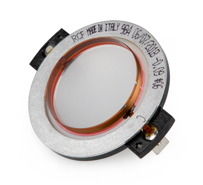

Salut am 2 boxe rcf seria 3 și din păcate un driver a picat ele am văzut că vin echipate cu CD 250 se pot pune CD350 ? pentru că nu mai găsesc nicăieri CD 250

Ar mai fi o posibilitate, sa cumperi doar un kit de reparatie. In caz ca nu gasesti in Romania uneori e acceptabil pretul transportului si din UE.
Daca alegi sa schimbi difuzorul cu alt model eu iti recomand sa le schimbi pe ambele.

Poti pune CD350 si vei avea avantajul de a avea kituri si pe viitor cu livrare din stoc
