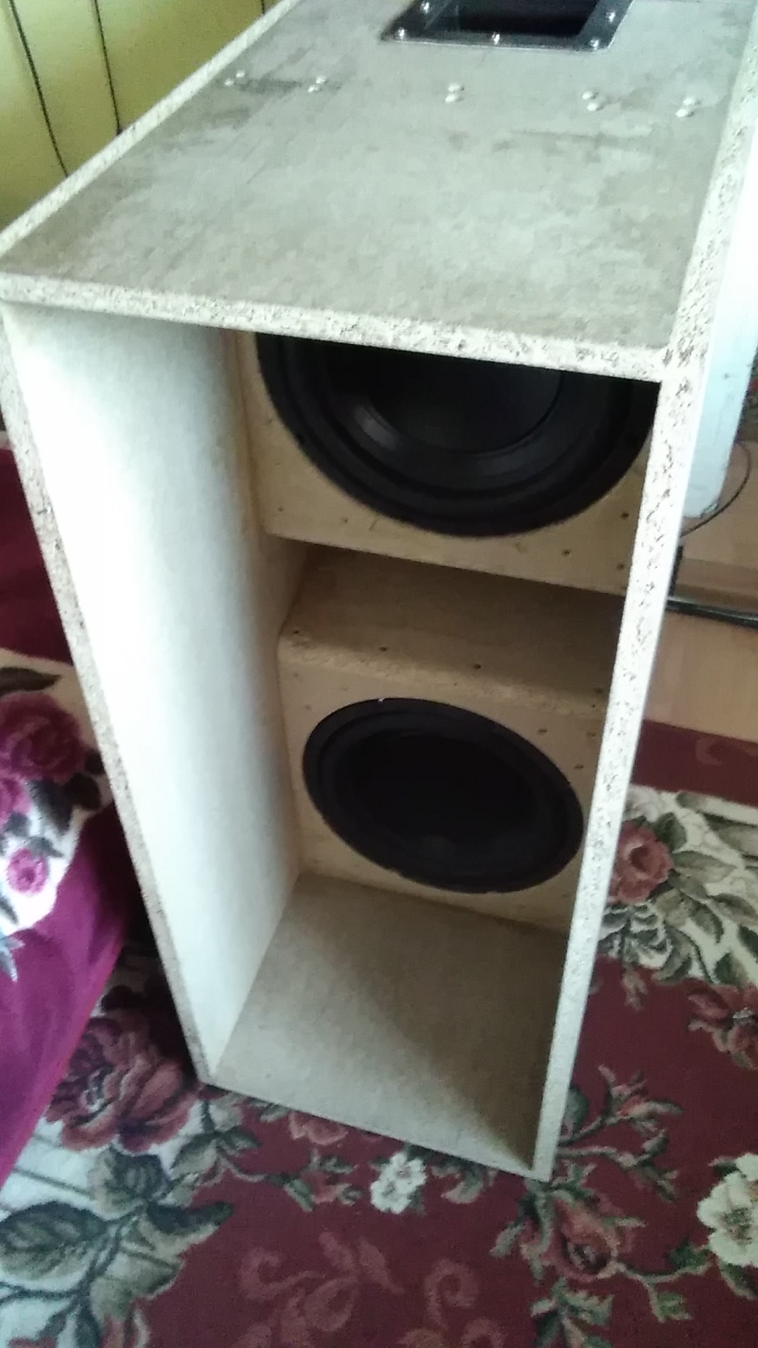

Salutare din nou !
Aici noul proiect,la acesta nu am facut masuratori,dar am facut niste teste cu el in camp si ce post spune ca o sunat UAUU,este diferenta mare de sunet pe langa acel bas reflex simplu

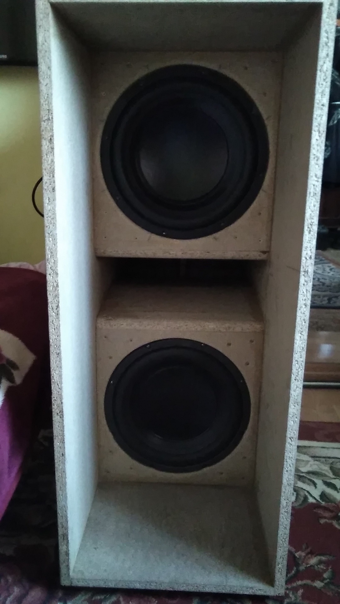

Incinta este doar de test,in curand traforatul pe plywood de 18 pentru 4 bucati

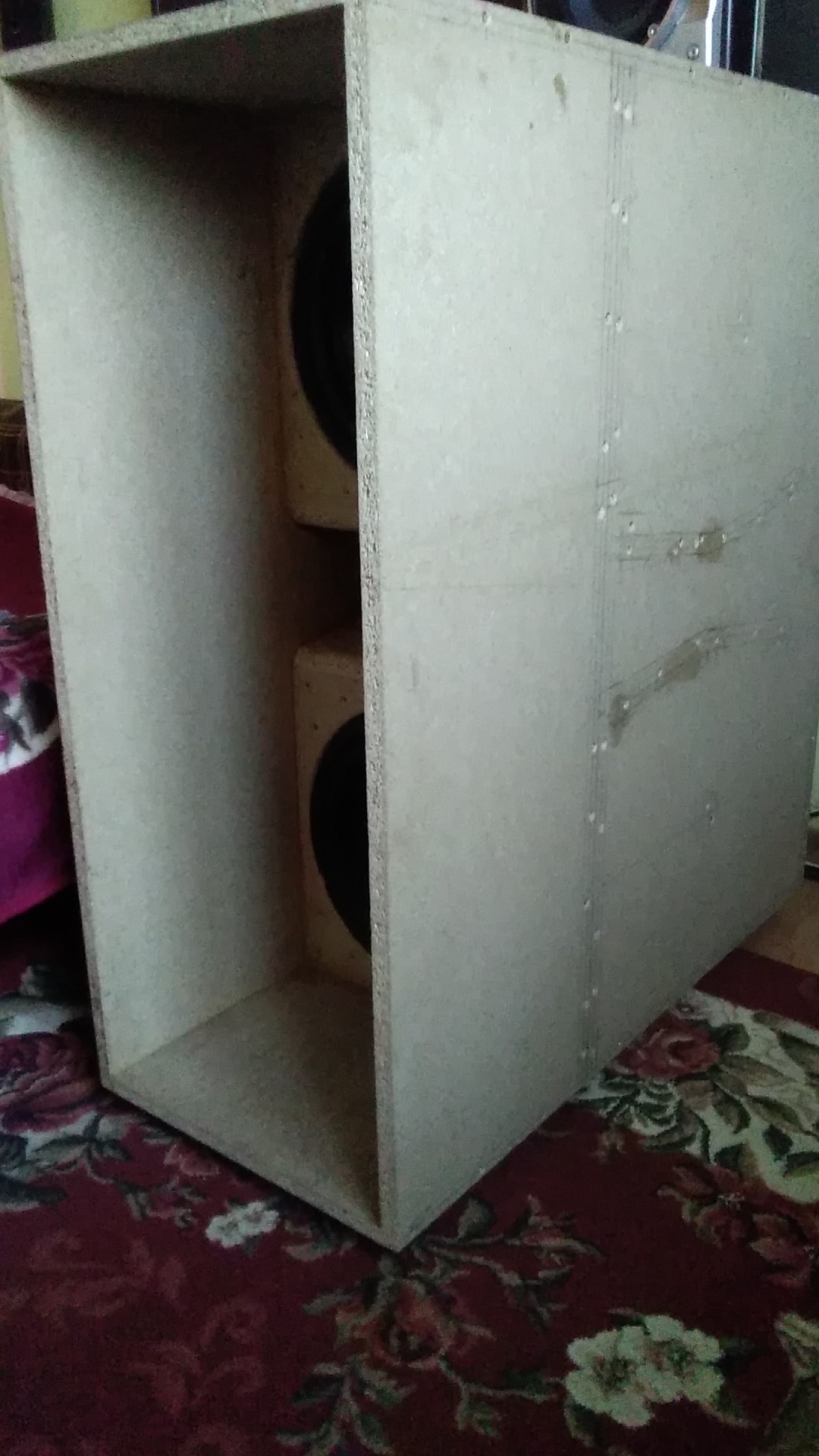

Nu stiu cat spl voi obtine in plus fata de acel bas reflex simplu,dar cred ca vreo 2 dB vor fi sigur.

MesajScris: Dum Mar 14, 2021 6:38 pm
Waveguide-ul este prea mic si prea scurt ca sa sustina frecvente joase. Vei avea doar o galma in zona de 100-140Hz

Mesaje: 112
Din contră,se simte diferență mare între 35 și 65 hz maxim fata de acel bas reflex simplu,de la 80 hz in sus nu prea se simte, am aplicat în câmp pe el de la 35 la 60 hz și am rămas impresionat de cum o sunat.

Mesaje: 112
Incinta este acordată la 35 hz, ce pot spune este că în aer liber se comportă destul de bine, bas mai puternic, dispersie bună, răspuns mai bun.
Curtea mea are cam 40 m, l-am amplasat la 25 m de casă poziționat liber fără a fi vreun perete lângă,amplificat la - 20 dB constant la distanta respectivă vibrau geamurile de la casă, se comportă destul de bine chiar și pe o bucată.
