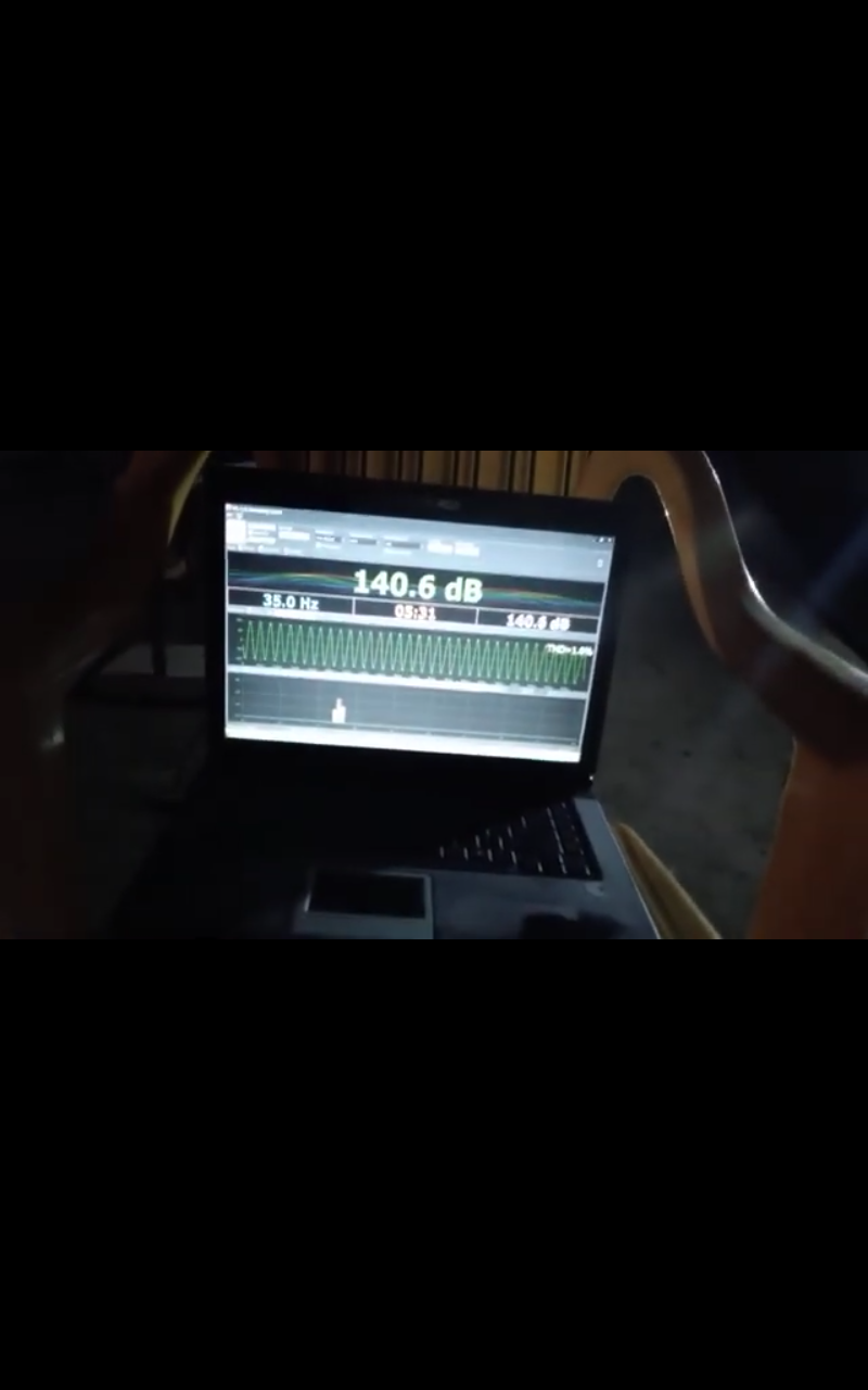

De curand am masurat spl-ul in aer liber la proiectul dublu bas reflex si am obtinut valorile respective.
Tin sa precizez ca marja de eroare este de 10 dB,deoarece am masurat cu alt senzor din soft si mi-o dat cu 10 dB in plus, nu stiu de ce o mers asa.
Microfonul a fost unul RTA SPL LAB,iar softul la fel,microfonul o fost inchiriat,propietarului respectiv lui ii mergea perfect,la mine nu stiu care o fost cauza,baiatul mi-o verificat masuratorile si marja de eroare o fost de 10 dB,adica curat la 35 hz(acordaj) o fost 130 dB.
Atasez o poza cu masuratorile.
Screenshot_20210314-153013[1].png [ 238.23 KiB | Vizualizat de 3426 ori ]

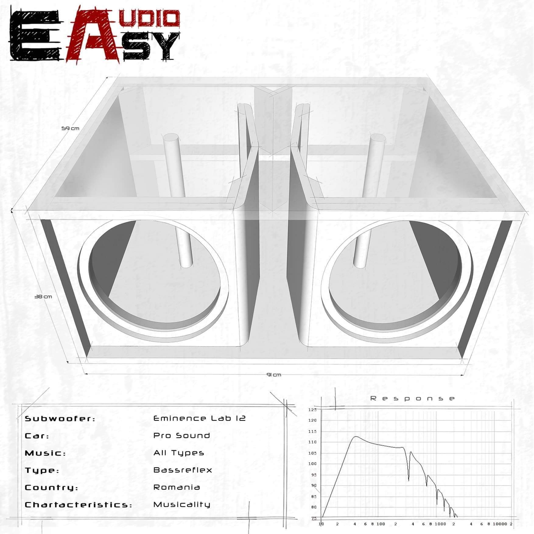

Proiectul waveguide-lui este același,este în plus doar prelungirea buzei cu 28 cm.
Graficul este acesta, simularea a fost făcută în colt și este la 2 w/m,cine mi-a făcut proiectul mi-o spus că sensibilitatea în câmp este maxim de 100,101 1w/m
received_641336510006698.jpeg [ 157.59 KiB | Vizualizat de 3409 ori ]

Proiectul a fost facut pentru aplicatii pro, cu extensie buna si o incarcare mai buna pe difuzoare in varful de impedanta dat de incinta, de asta arata portul asa.
 Subiectul mesajului: Re: Masurare spl eminence lab 12
MesajScris: Lun Mar 15, 2021 2:38 pm
Deci o incinta bassreflex cu doua difuzoare ce au o sensibilitate la 1W/1m de 89 de dB au cand le pui impreuna 101dB...
Nu mai vinde castraveti gradinarului te rog. :roll:
Acela e doar un port evazat, nimic mai mult

Pai daca este asa priceput baiatul ala sa ne zica si noua cum l-a calculat sa facem si noi proiecte.
