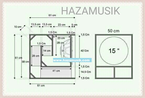

Buna seara am doua difuzoare em15-lb300 , se potivesc in incintele din imagine ? Sunt gata construite si am probat si cu un difuzor dar dupa parerea mea suna prost spre distrugerea difuzorului. Se pot face ceva modificari la incinte sau lemn de foc .

Em15-lb300 sunt difuzoare proiectate pentru aplicatii de fullrange pe 2 cai sau satelit pe 2 cai. Nu sunt gandite pentru utilizare in subwoofere. Acolo trebuie difuzoare specializate. De exemplu : https://www.poweraudio.ro/Difuzor_Celestion_FTR15-4080HDX?search=Ftr15

Dar ar merge ftr15 in incinte alea fara modificari sau sa renunt la ele . Pentru em15 ce incinta imi recomandati ?

poti pune ftr in acele incinte insa trebuie procesate corespunzator. trebuie obligatoriu un DSP
pt a selecta un proiect pentru EM15 , trebuie sa stiu ce driver si horn vei folosi.

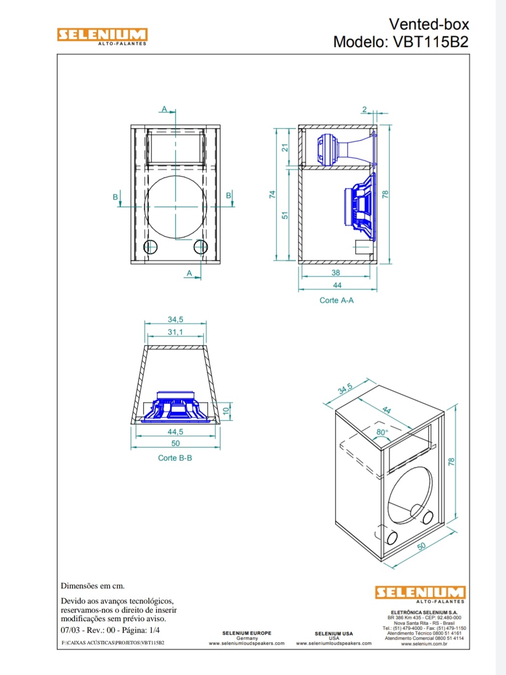

Pht404.
Am facut comanda acum 2-3 sapt pt filtre nexo in combinatie pht404 + e 15 300 au venit si suna bine iar incintele sunt astea.
Nu fac sonorizari , locuiesc la periferie si am o curte mare unde mai fac 3-4 chefuri pe an , deobicei cu muzica electronica , drum and bass , dubstep etc. Deaceia voiam sa fac 2 basi cu em15 care ii am si sa fie ceva implus pe langa e15.

Am montat ftr15 in incinte , difuzoarele suna bine au putere dar incintele tot nu imi plac , ftr15 ar suna bine in incinta "Proiect 2x15" mini planar waveguide"
