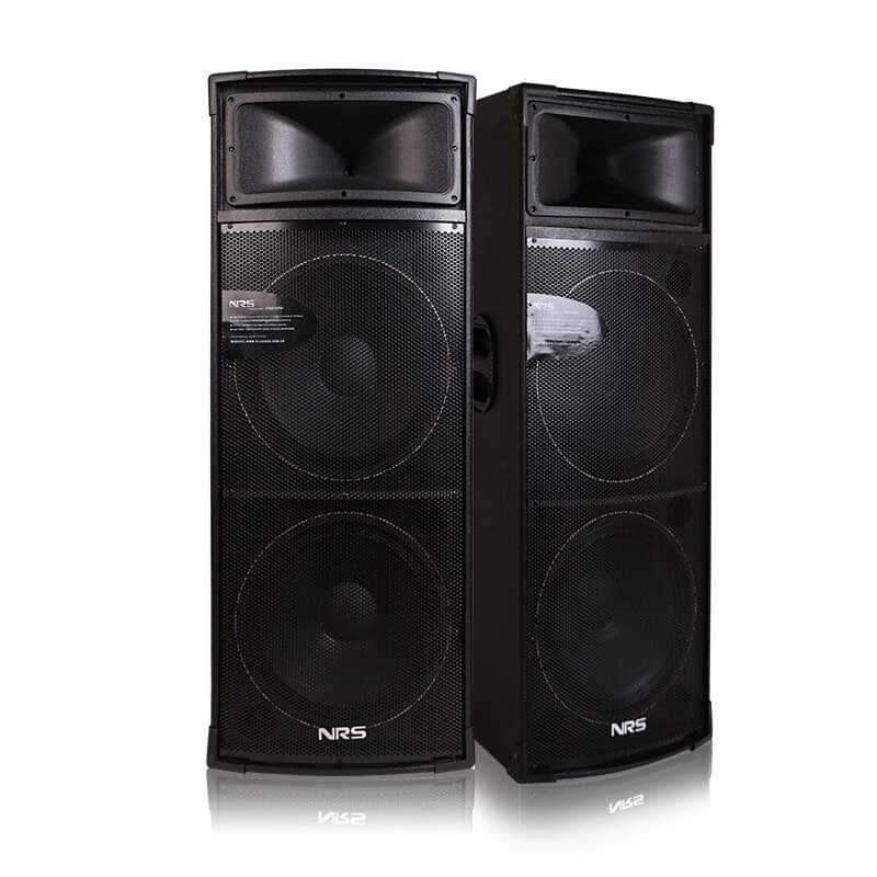

Salut ! Am 2 boxe NRS Vlliodor HT-325 pe 3 cai de banda larga de 2x15 ,și un driver de compresie (înalte) și pâraie când dau volum mai tare mai încet după ce las mai tare mai încet nu conteaza voulumul se aude clar la volum mai tare când vreau sa umblu la volum + - nu mai face.. face doar la (0 3) gradația la volum amplificator este de la 0 la 10 daca reduc volumul din telefon sau alta sursa care redau muzica înafara de amplificator nu face de loc și problema a apărut doar la o boxa !!! Daca e sa schimb nu știu ce driver trebuie 1, 1,5, 2 va rog să mă ajutați mulțumesc!

Probabil, problema ta sa fie potentiometrul de volum de la amplificator...

DA, este posibil sa fi afectat doar un canal al amplificatorului.
Schimba boxe intre ele si vezi daca mai persisita zgomotul.
Daca persista, este amplificatorul, daca nu, boxa. Nu ai nevoie de alt amplificator...sa constati acelasi lucru.

Este de la amplificator am făcut swich intre boxe și este acum cealaltă cu probleme.. are 4canale și am încercat pe toate doar 1mai are 100viata..ce amplificator sau mixer îmi recomandați De preferat ceva mai profesional pentru ele un mixer bun pentru că le folosesc la evenimente mici
