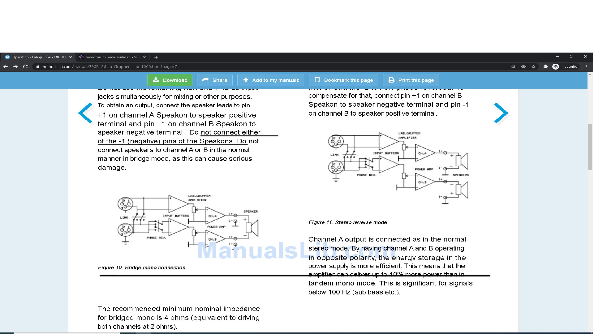

Buna ziua detin un amplificator lab gruppen si nu inteleg cum trebuie legat in bridge mode stie cineva ??

Scrie chiar in poza atasata de tine. 1+ de la canalul L si R.

Terminalul +1 de la canalul A e plusul difuzorului iar terminalul +1 al canalului B este minusul difuzorului. Succes

Mulțumesc de răspuns insa ce nu inteleg ambele mufe speakon trebuie conectate la amplificator ? +1 +1 ?

Da . Vei avea nevoie de 2 mufe. In mufa din canalul A te conectezi la Pinul +1 și mergi cu el spre plusul difuzorului iar pe mufa din canalul B te conectezi tot la Pinul +1 și mergi cu el spre minusul difuzorului (boxei). Sa te uiți atent la pini, sa nu cumva sa legi greșit . Verifica de 2-3 ori și abia apoi sa pornești amplificatorul.
Fiind un model destul de vechi se pare ca amplificatorul tău nu are mufe speakon de tip 4NFL. (Ca sa poți lega bridge doar dintr-o singura mufa).
