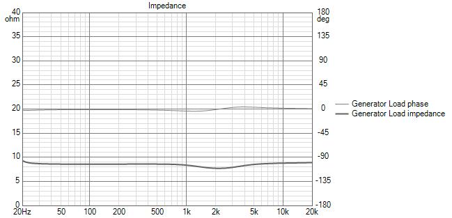

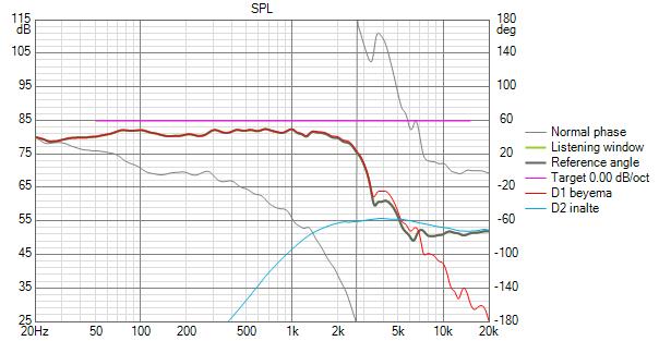

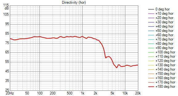

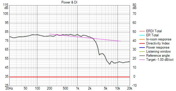

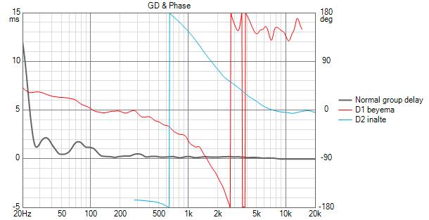

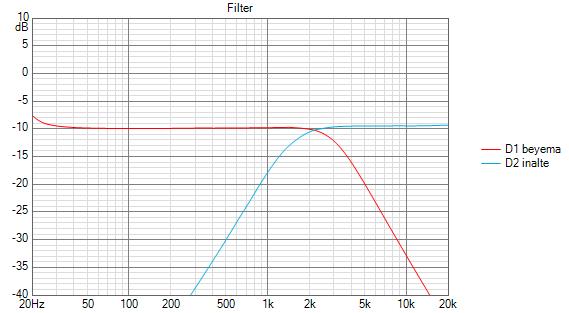

Buna ziua, as dori sa-mi construesc un filtru pasive pentru o boxa, avand in vedere ca nu ma pricep atat de bine la lucrul acesta, solicit ajutorul vostru daca este cineva amabil sa arunce o privire peste ce am realizat in Vituxcad, nu as vrea sa-l fac si sa ma trezesc ca ard ceva, sau nu fuctioneaza in parametri.
Boxa are urmatoarele componenete:
- Woofer: Beyma SM-115N 400W 8 ohmi :https://www.poweraudio.ro/difuzoare_profesionale/difuzor_Beyma_SM-115N?filter=39,18
- Driver : Celestion CDX1-1742 https://www.poweraudio.ro/Difuzoare_filtrate_diametru/Filtru_Drivere_1inch/celestion_cdx1_1742
- Horn: P-audio PH-85 https://www.poweraudio.ro/horn_p-audio_PH-85?search=%20PH-85
Va multumesc anticipat!

Nu poti pune l-pad pe sectiunea de joase.
Fara sa fac calcule la puterea disipata pe l-pad-ul de pe inalta , valorile de putere ale rezistentelor sunt prea mici.
Rezistentele de 10W nu vor putea disipa puterea
Banuiesc ca folosesti adaptor intre driver si horn deoarece ph85 are intrare de 1.5” iar driverul are iesire de 1”
