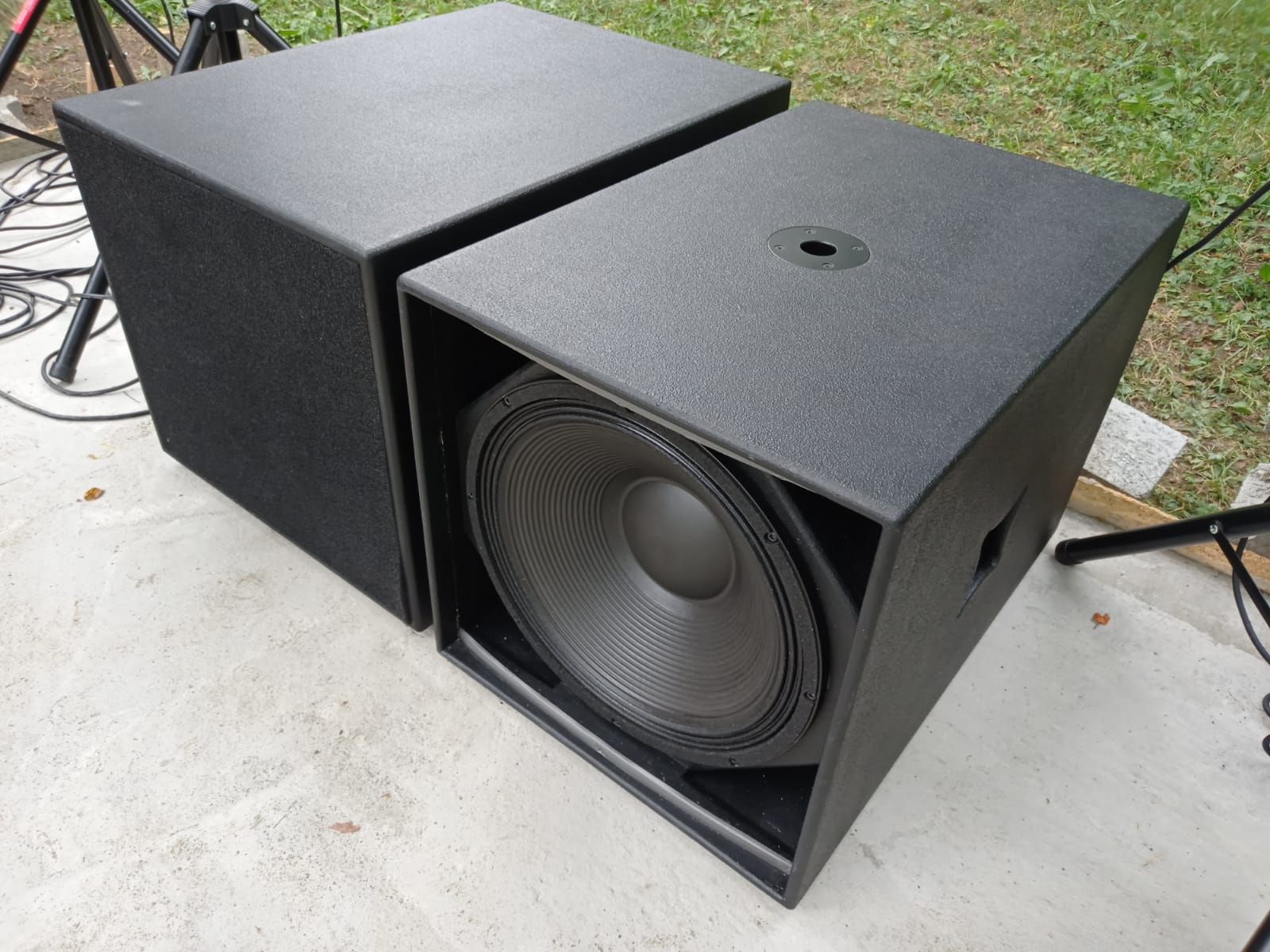

Salut!
Am 2 suburi cu 18tbx100, unul are 155 de litrii si acordaj la 44hz iar celalat are 187 de litrii si e acordat la 41hz.
Difuzorul suna superb in ambele, nu se simte limitat sub nici o forma. E adevarat ca in caea de 155 are mai putin bas jos, dar asta daca vorbim de dubstep sau melodii cu bas foarte jos. Cand vorbim de muzica normala, comerciala, pop, dance, populara, chiar si manele, suna mai bine cel de 155 de litrii, fiind mai rapid si mai prezent.

Mie îmi place mai mult cum sună 18TBX100 în varianta cu 155litri utili și acordaj 43-45hz. Are suficientă extensie și sună mai bine pe EDM, Pop, Rock, Retro și Petrecere.
