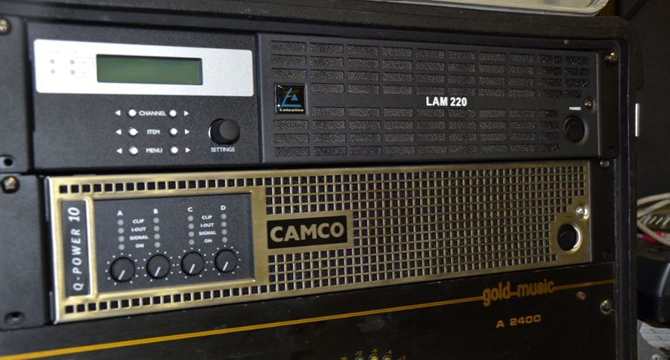

Amplificatoarele capabile să ducă patru boxe de patru ohmi pe termen lung sunt puține și foarte scumpe, plus că sunetul este diferi la 2 ohmi comparativ cu 8-4 ohmi. Cumperi două amplificatoare sau alte boxe pe 8 ohmi, sau unul singur și bun, uită de seria RMX sau T-amp. Și eu am suferit de zgîrcenie dar m-am lecuit repede- nu se merită deoarece vei fi tot timpul dezamăgit de sunet.
