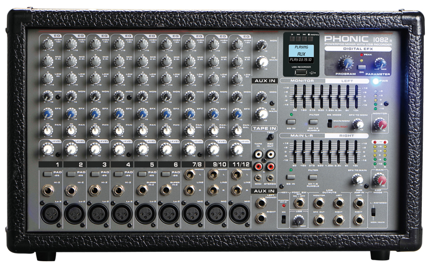

As vrea sa conectez un subwoofer activ la un Phonic 1082R. Singurele iesiri de semnal sunt cele de left/ right, monitor, efx out.
Iesirile de left/right sunt ocupate cu iesirea de semnal audio catre un amplificator.

Conectează-l la Output Monitor. Ai și volum separat pentru el pe mixer (potentiometrul roșu).

Incearca si pe tape out. Iesirea monitor e ponderata de potentiometrele mon de pe intrari, si nu cred ca e dependenta de volumul de pe fiecare cale. Poti avea surpriza sa inchizi semnalul de pe un canal si sa se auda basul de pe altul...

Cu texte “încearcă , hai sa vedem, cred că , etc” nu prea ajuți omul. Știu ca vrei sa ajuți , dar dacă nu știi “la sigur” ceva , mai bine nu scrii.
Deci “monitor out” de pe mixere e același lucru ca și “main out”. Acest “out” se folosește pentru monitoare , ca sa auzi in fata ta ce se aude și in sală , mai pe românește spus . Se folosesc de către dj, de lăutari , etc pentru a avea un sunet clar asupra a ce se aude in sala.
De aceea are și volum separat. Folosind acest out pe monitoare active , nu ești nevoit sa mergi la fiecare boxa in parte sa umbli la volum . O faci de pe mixer și aia e.
In continuare , conectează subwooferul la ieșirea “monitor out” și totul va fi ok.
Ca și o completare : dacă distanța de la mixer pana la subwoofer e mare , atunci recomand sa folosești un cablu de semnal balansat .
