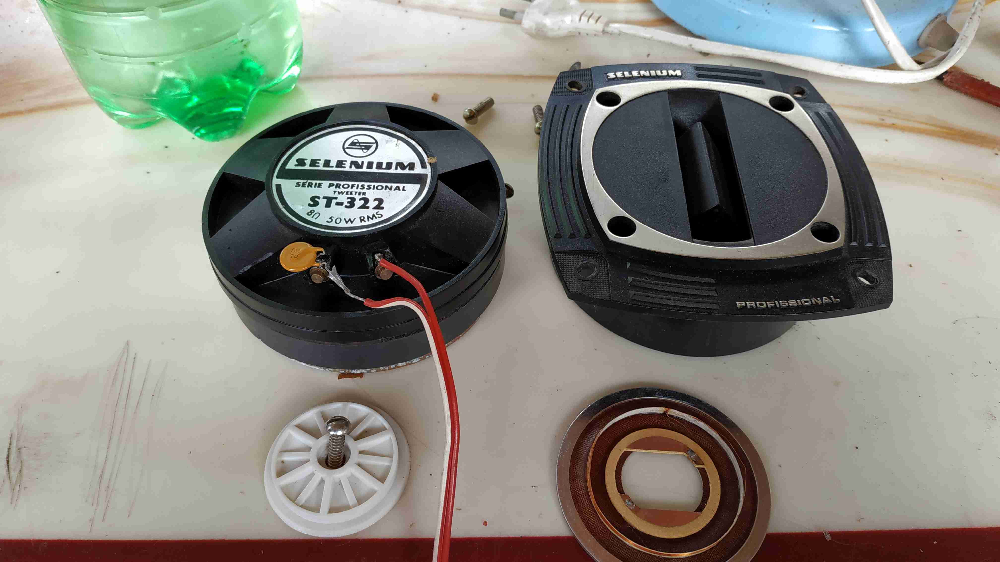

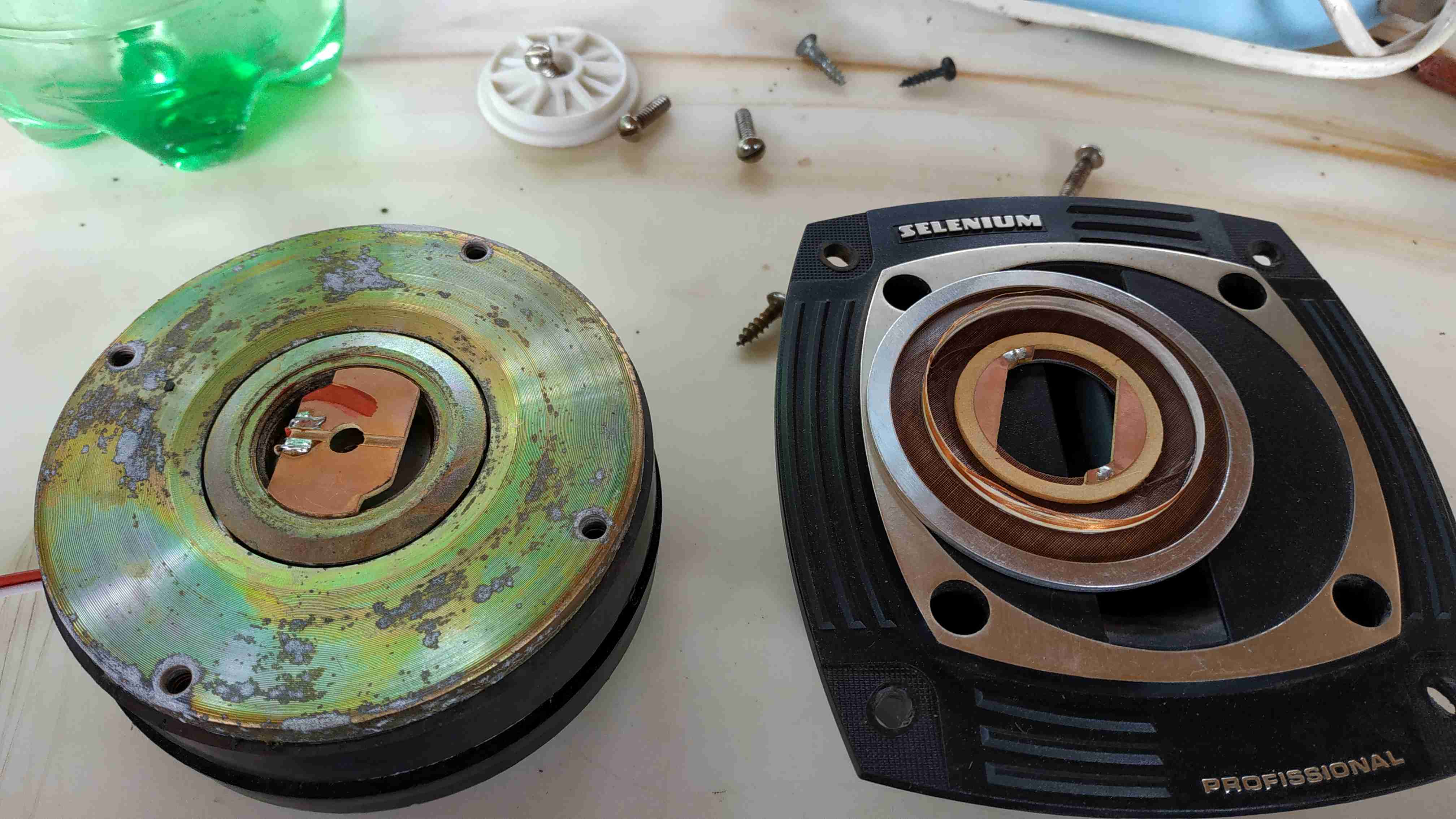

Dintr-un schimb, am primit urmatoarele boxe - vezi poze, nu stiu daca era brand name sau DIY. Ma gandesc daca merita sau nu sa le reconditionez. Cutiile au volumul interior de 162litri( 50x90cx36cm), iar pentru drivere am vazut ca exista recon kit la 13eur.
Ce este interesant este un driver Selenium ST-322 din'80 probabil, si cam asa arata, din pacate bobina nu mai este intrega.
Comentariu fişier: Detaliu Selenium ST322
IMG_20190908_143430.jpg [ 317.84 KiB | Vizualizat de 2743 ori ]

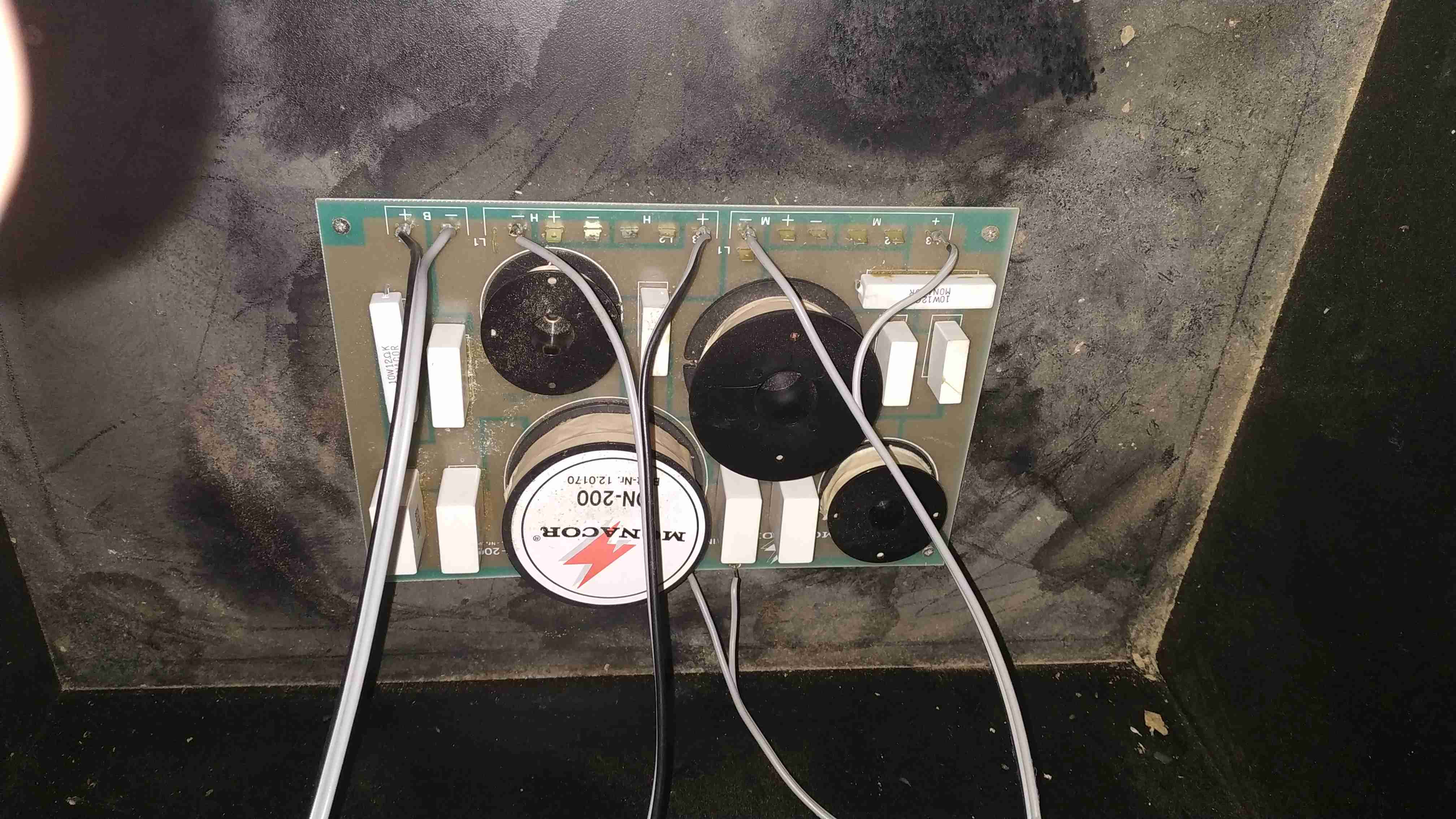

Comentariu fişier: Filtrul existent doar intr-una din boxe, pe 3 cai, evident nu este original; in celalta era o tentativa de filtru pentru boxe de 15W cu condensatoare la 25V
IMG_20190907_134241.jpg [ 372.96 KiB | Vizualizat de 2744 ori ]

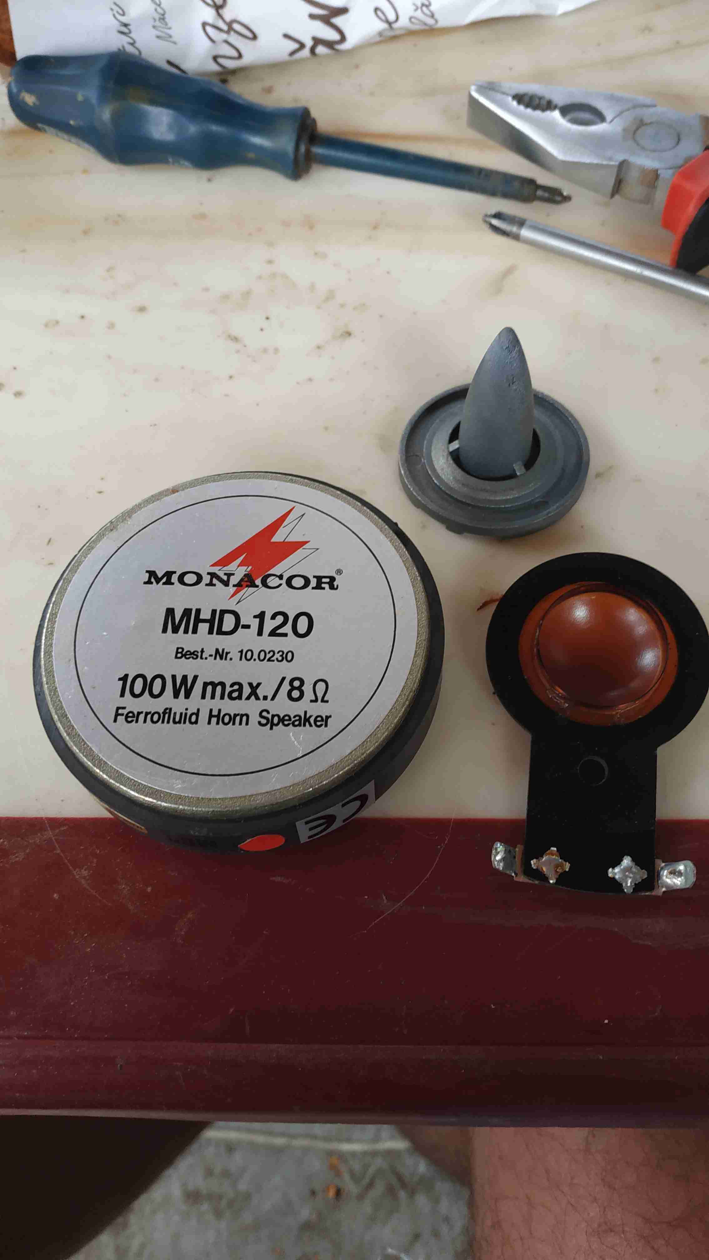

Comentariu fişier: Selenium ST 322 vechi, bobina distrusa.
Aceast tweter nu exista in configuratia original a fost adaugat probabil deoarece driverele originale Monacor MHD-120 nu mergeau.
IMG_20190908_143501.jpg [ 204.62 KiB | Vizualizat de 2744 ori ]

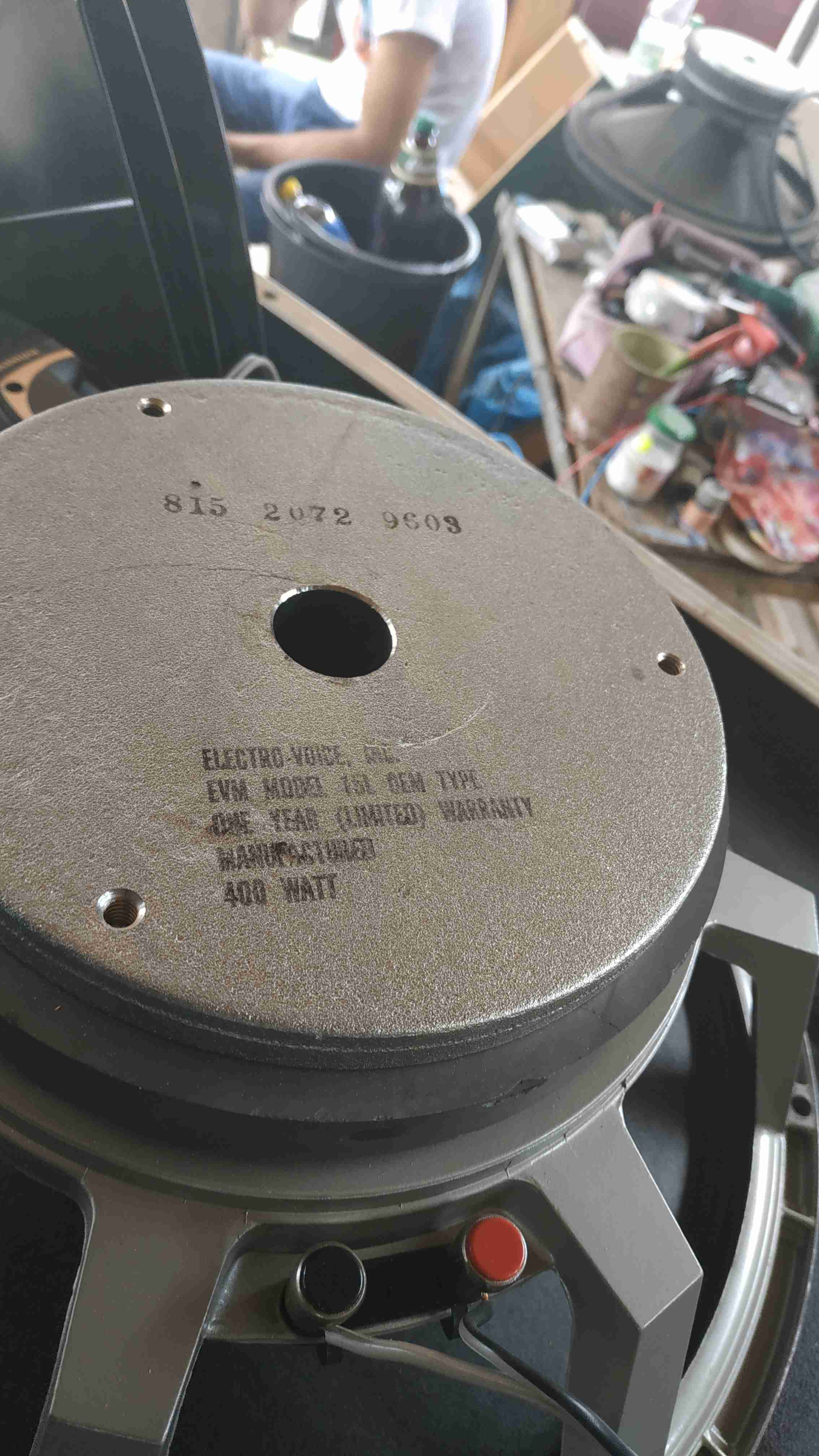

Comentariu fişier: Difuzor joase EVM 15L - are doar una din boxe, cealalta are rupta eticheta are sasiul negru si suspensia este crapata - ambele in stare de functionare.
IMG_20190907_132744.jpg [ 330.14 KiB | Vizualizat de 2744 ori ]

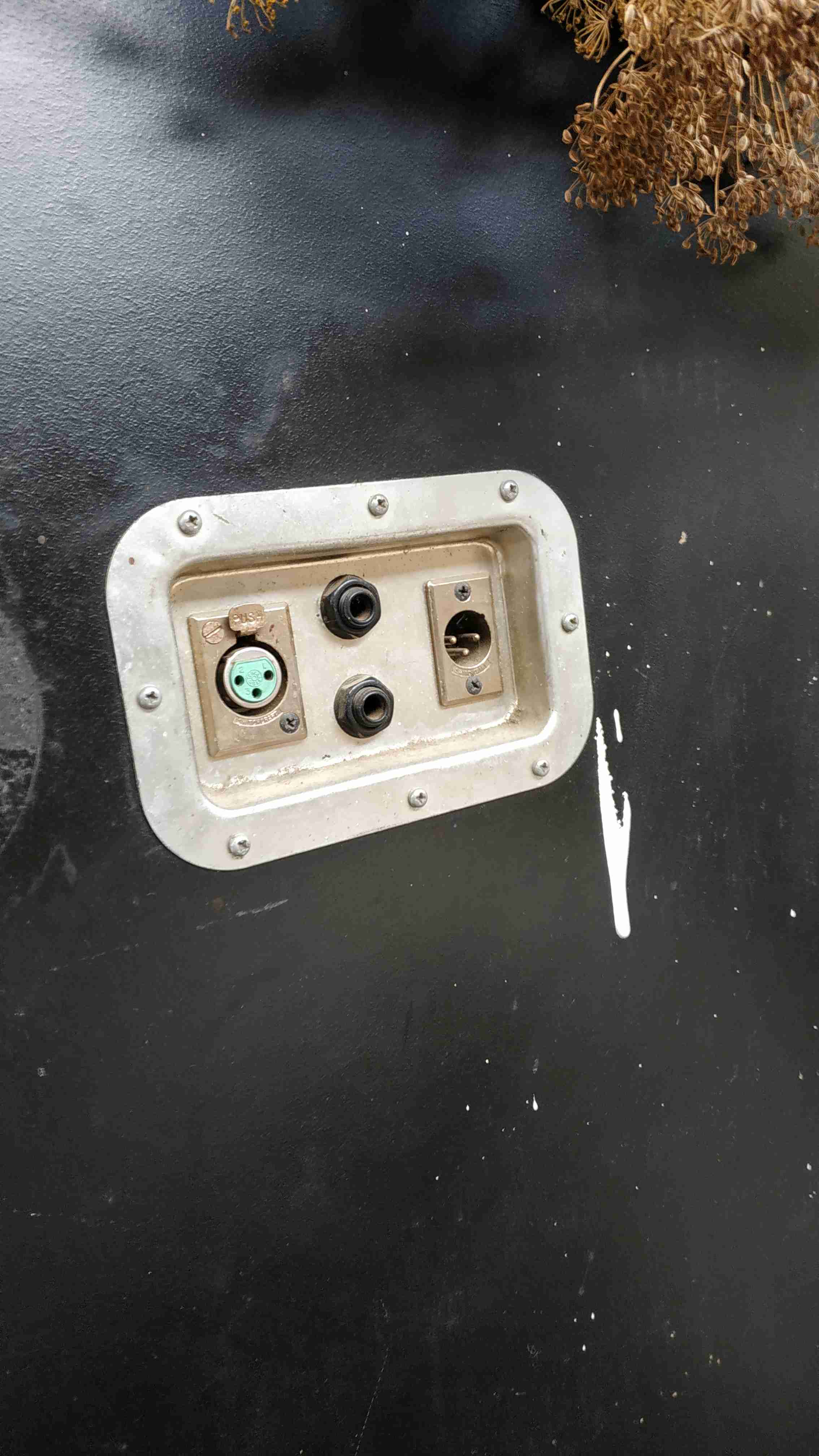

Comentariu fişier: detaliu placa conexiuni spate
IMG_20190908_143724.jpg [ 254.55 KiB | Vizualizat de 2744 ori ]

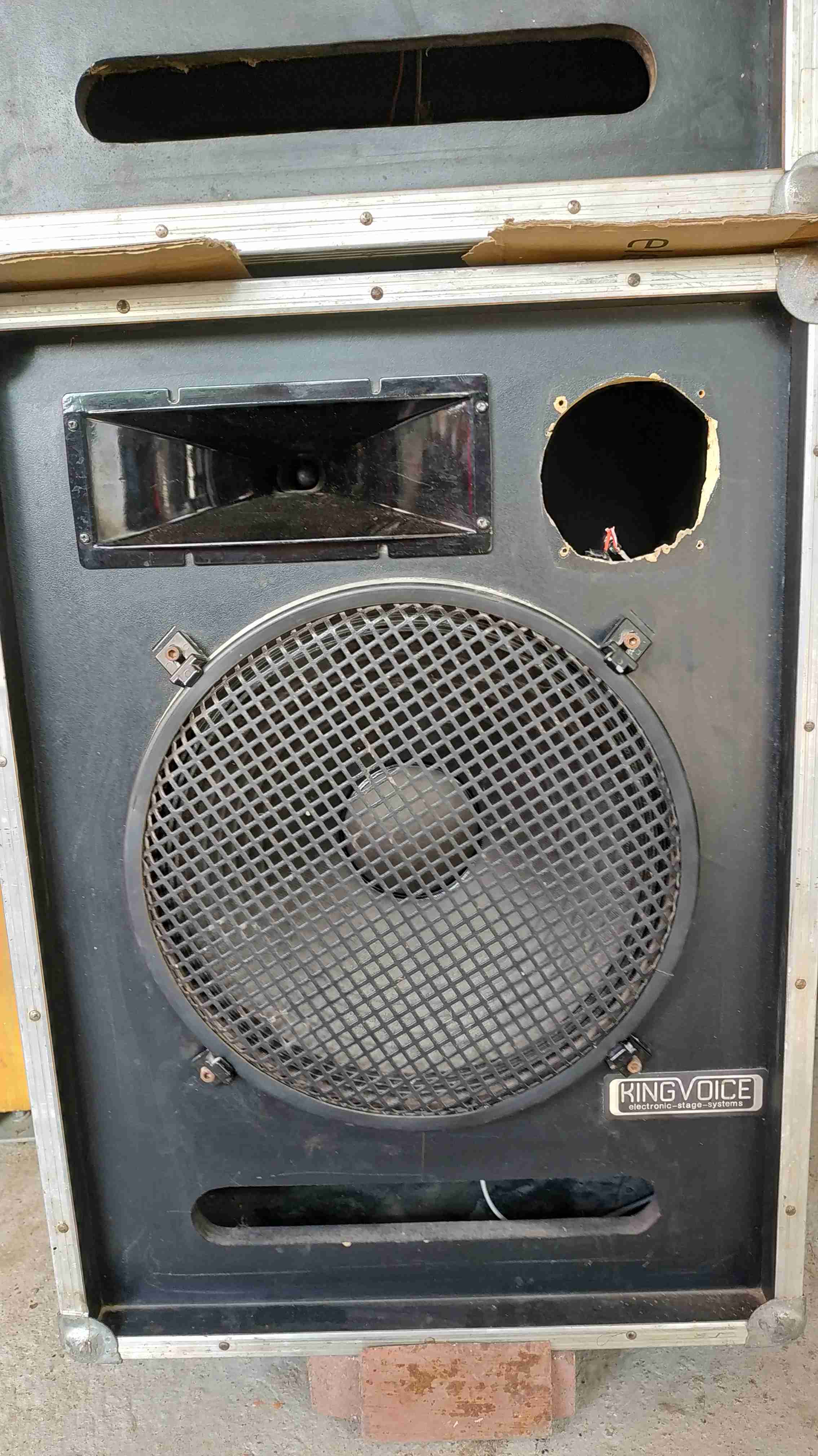

Comentariu fişier: Boxa fata(detaliu)- se vede inscriptia " KING voice - electronic - stage - systems
IMG_20190908_143713.jpg [ 373.02 KiB | Vizualizat de 2744 ori ]

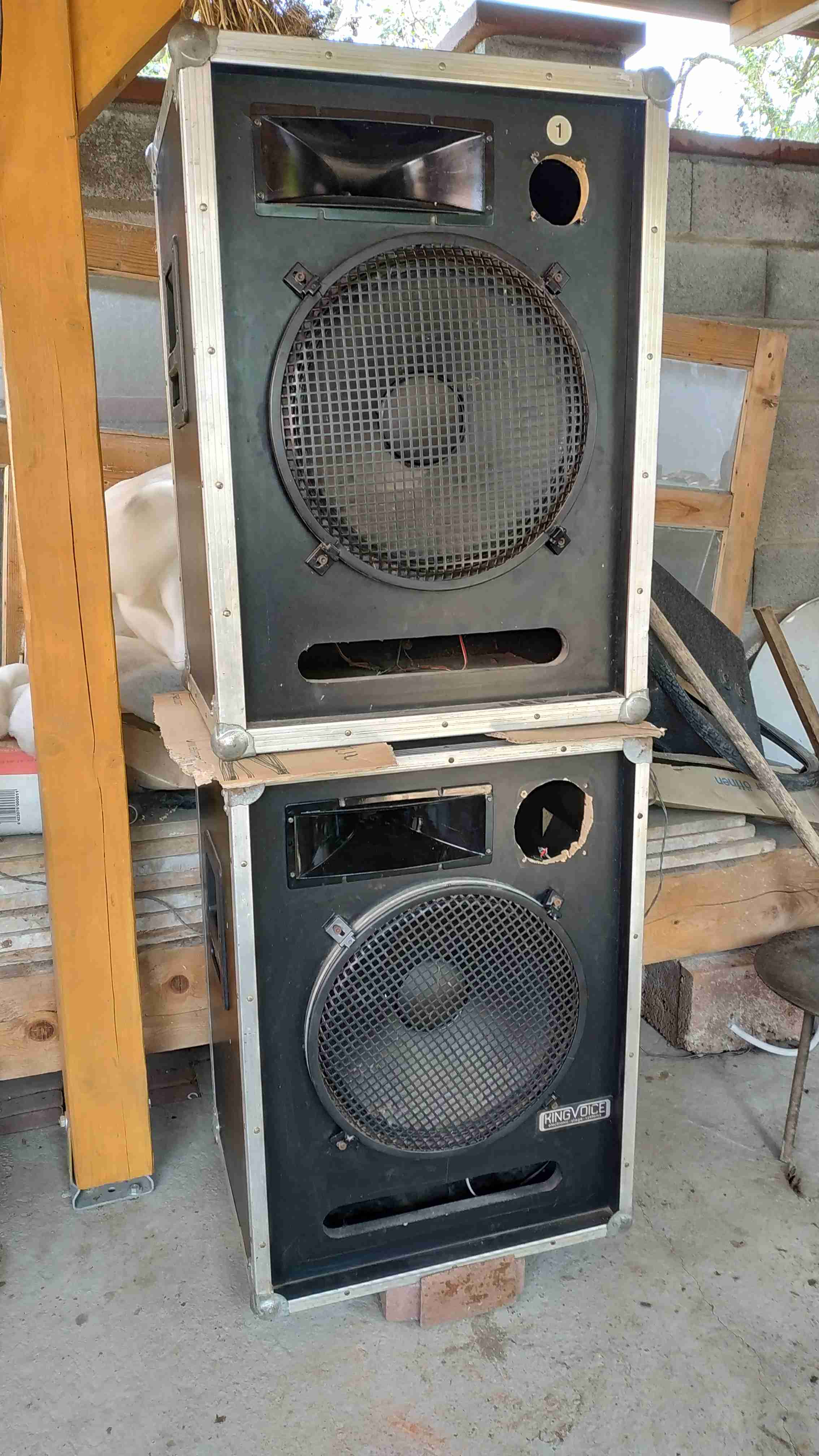

Comentariu fişier: Boxe fata
IMG_20190908_143702.jpg [ 337 KiB | Vizualizat de 2744 ori ]

Posibil sa avem recone la ambele tipuri de inalte
Nu stiu daca merita reconditionate. Boxele par a fi niste chestii improvizate din ce a gasit omul pe langa casa.

Multumesc pentru raspunsul rapid. Cutiile sunt bine facute, rezistente si grele, din MDF laminat, fara zgarieturi adanci, doar cateva superficiale, care se scot foarte usor prin spalare.
Pozele facute sunt direct dupa ce au fost scoase la "lumina", fara vreo cosmetizare. Aluminiul este usor oxidat datorita trecerii timpului si putin zgariate datorita manipularii, dar iese usor la polisare, iar coltarele erau inital zincate - acum putin ruginite si ar trebui demontate si zincate din nou sau vopsite.
Designul este tipic anii '80, mari si butucanoase, acordate jos, calitatea inaintea pretului, asadar finisajele sunt clasice pentru acea vreme, iar protectiile in toate colturile cu aluminiu, da un "aer" retro. Evident, cele actuale arata bine, dar nu si retro.
Astfel de finisaje nu se mai fac in zilele astea, in primul rand datorita costurilor materialelor precum si al manoperii.
Nu tin neaparat sa le pastrez pentru mine, probabil le voi vinde, sau poate este vreun user care doreste sa aibe asa ceva. Volumul mare al cutiei permite montarea a unui difuzor potent si chiar modificarea in 3 cai(varianta originala era 2 cai). Portul de reflex are dimensiunile 50*350mm, grosimea materialului estimata undeva intre 18-22mm.
Te rog si o oferta pentru cele 2 componente, ca sa-mi fac o idee asupra cheltuielilor:
Selenium ST-322 - nu intentionez sa folosesc in continuare in acest proiect, dar nu exclud posibilitatea reconditionarii.
Monacor MHD-120 - 2buc
Ce difuzoare ai putea sa ne recomanzi pentru 15' pentru acest driver MHD-120, luand in considerare cutia?
Am pe-acasa doar 5 difuzoare de 15', dar nici o pereche, cu puteri 250-400W; probabil daca le voi vinde pe toate, fac buget pentru 2noi.
Comentariu fişier: Am facut o simulare in BB6, pentru difuzorul EVM15L in boxe si pare acordata corespunzator la 57Hz.
EVM15L.pdf [340.52 KiB]
Descărcat de 143 ori

Pentru Monacor MHD-120(Monacor MHD-1255/VC) nu gasesc pe site, am nevoie de o oferta.
Am gasit pe Thomann si costa cam 10Eur.

kitul de monacor pare sa fie aproape identic cu kitul de |PHT
din pacate nu mai am kit de ST322 , acum am verificat
stiu ca a stat multi ani pe raft :roll:
Am un PHT acasa o sa testez daca kitul este identic.
In paralel, am gasit si kitul original la 22.5Ron bucata, cumparat din romania.
