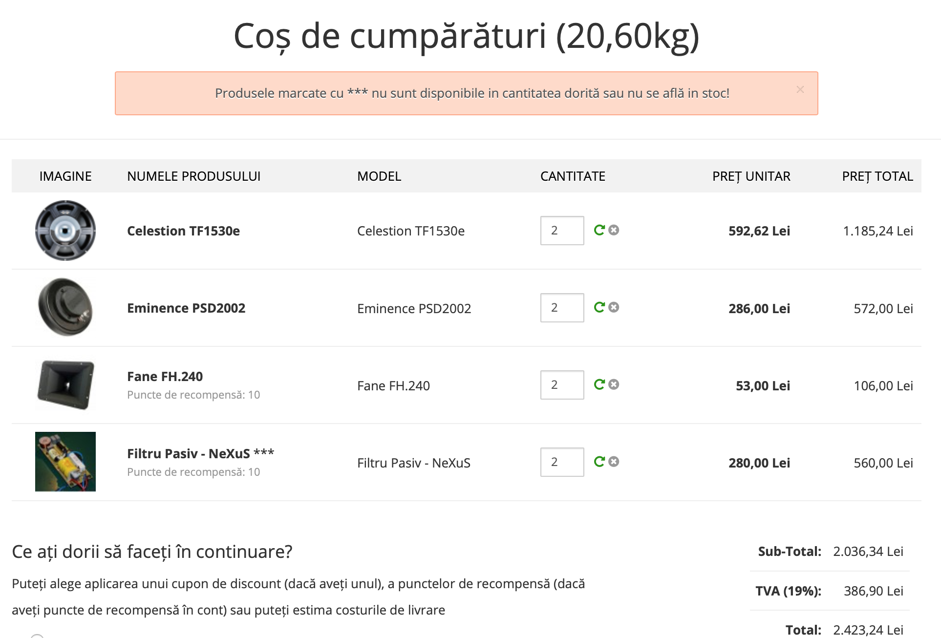

MesajScris: Mie Noi 21, 2018 7:35 pm
Ti-am facut o recomandare cu cel mai bun raport pret/ performanta in bugetul alocat 8)

Va multumesc mult pentru recomandare dar as vrea sa va intreb cum se aude si la volum mic ,sa zic un 30 50w si o comparatie intre acest difuzor si e 15 300s.Va multumesc inca o data pentru timpul acordat.

MesajScris: Vin Noi 23, 2018 8:55 am
Coboara mai bine putin modelul de la Celestion

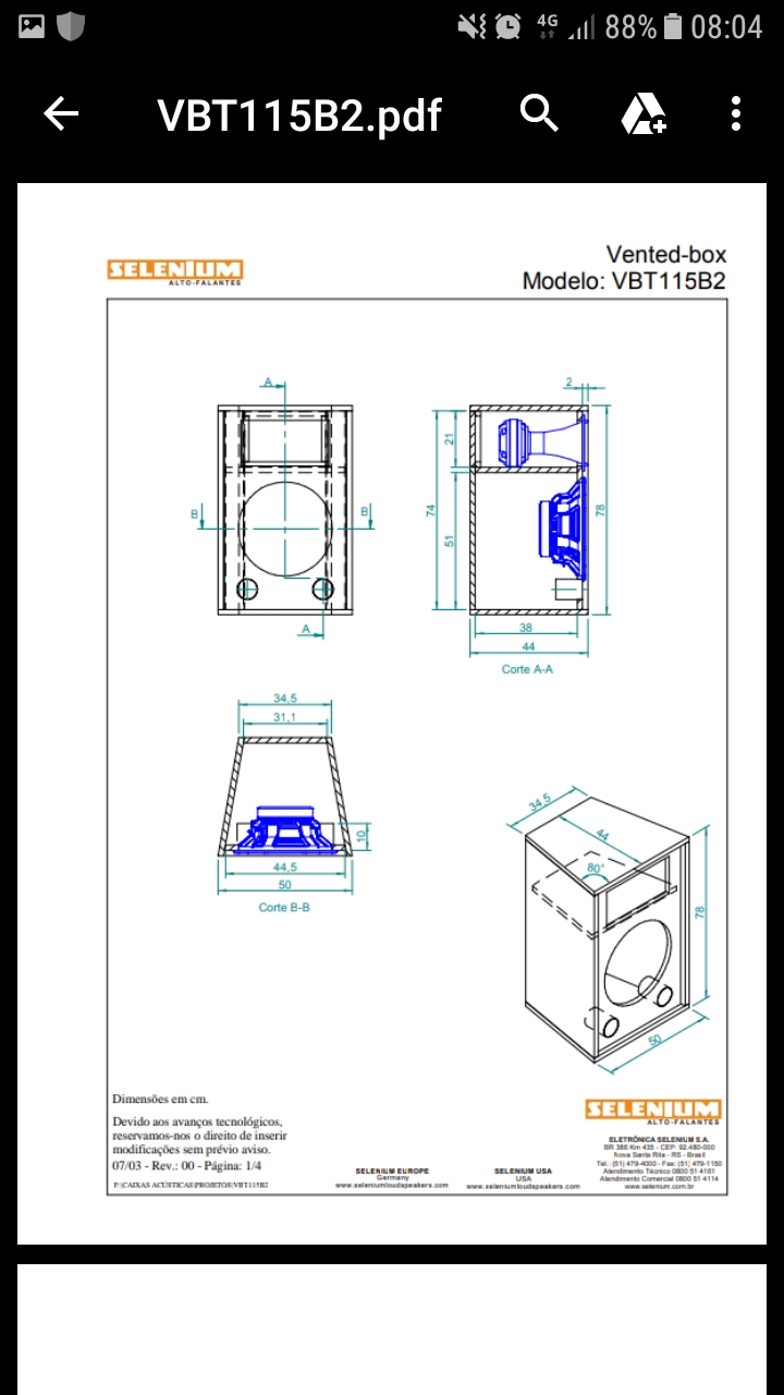

Va rog frumos la proectul cu incinta trapezoidala cu difuzor e 15 300s si draivat bm d440s tuburile ce diametru si lungime trebuie sa aiba.

MesajScris: Mie Noi 28, 2018 2:29 pm
posteaza te rog link la proiect sa vedem despre ce este vorba

Screenshot_20181127-080439.jpg [ 170.41 KiB | Vizualizat de 4258 ori ]

pai cotele la porturi sunt deja date in acel proiect. Le folosesti asa cum sunt trecute acolo.
