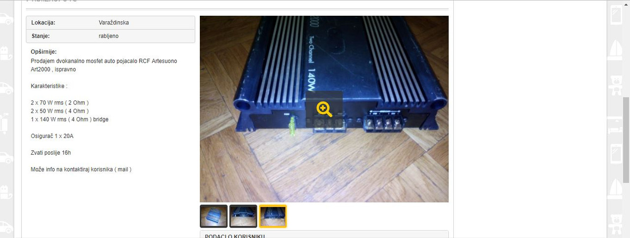

https://i.postimg.cc/Qt4HDnfK/Capture.jpg
Am gasit amplificatorul pe net si puterea lui.
Spune-mi te rog legaturile,ca nu inteleg cu 2x ala...
