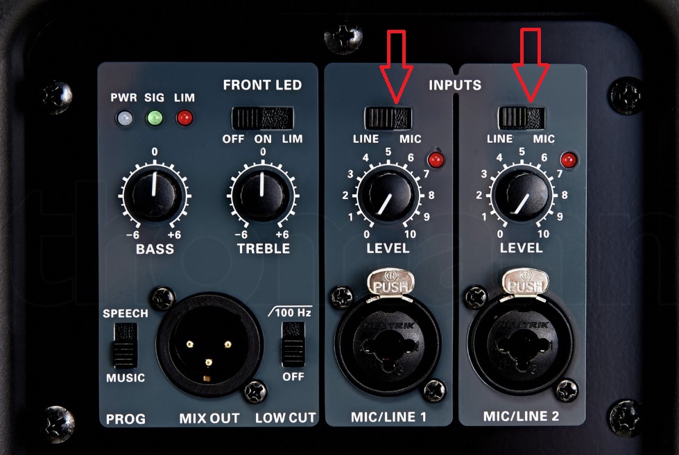

Buna ziua, ma numesc Daniel sunt din Bucuresti si ma bucur sa ma aflu de acum inainte printre dvs.
De curand mai exact de ieri sunt posesorul a doua boxe active Turbosound Milan M15, precizez ca inainte am mai avut The box pro dsp 115 si Behringer b815Neo, nu ma ocup cu sonorizari si nici nu am de gand :)...
Boxele au fost achizitonate strict pentru petreceri personale, problema este ca nu ma prea pricep la sonorizari spre deloc domeniul meu de activitate fiind cu totul altul.
"Problema" cu aceste boxe sta in felul urmator, au panoul din spate asa cum il puteti vedea in imaginea atasata, intrebarea mea este, cele doua butoane semnalizate cu sageata rosie trebuiesc lasate pe line sau mic? din vaga mea experienta cu boxele detinute anterior stiam ca ascultand muzica ele trebuiesc lasate pe line atata timp cat nu conectez microfon la ele corect? Problema este ca lasate pe line se aud destul de incet chiar daca cresc volumul spre maxim, semnal le dau spre exemplu dintr-un telefon sau din orice alta sursa care nu il dau niciodata mai mult de trei sferturi, stiam ca semnalul din "player, telefon...etc" nu trebuie dat niciodata maxim, daca comut pe "mic" ambele intrari semnalul de master il dau pana la maxim 4 ca dupa limiteaza, daca il las pe "line" trebuie dat masterul la 8 sau la 9 si semnalul din telefon spre maxim ca sa se auda cum se aude la 4 pe "mic"....Nu stiu daca intelegeti ceva din ce am descris mai sus...

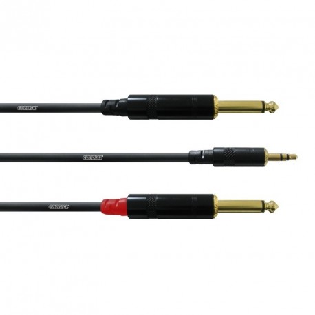

Cablul pentru semnal este de la cordial si arata ca in imaginea atasata.

corect este sa folosesti comutatorul pe pozitia LINE
problema cu volumul mic vine de la sursa de semnal: semnalul de iesire dintr-un telefon este foarte mic comparativ cu semnalul de iesire dintr-un laptop cu o placa de sunet performanta SAU comparativ cu semnalul dintr-un mixer

Iti multumesc frumos Adi pentru raspuns prompt, asa ma gandeam si eu ca trebuie lasat pe line doar ca la boxele avute anterior cu acelasi telefon nu aveam problema aceasta....
Eu folosesc pentru semnal un "iphone" si de la 75% te avertizeaza ca volumul este prea tare, de obicei semnalul pana acolo il tin in telefon, si celelalte boxe avute amplificau pana in "limit", acestea de la turbosound fac treaba aceasta doar daca comut pe mic sau daca le dau spre maxim din master.....Vroiam sa stiu daca este normal sau au ele o problmea pentru a le returna....Diferenta de calitate a muzicii nu este sesizabila chiar daca comut pe mic.....Se sesizeaza o diferenta doar daca comuti de pe "music" pe "speech" vezi comutator stanga jos din imagine.....Ala ramane pe music clar, doar ca astea doua ma gandesc ca trebuia sa amplifice la fel si pe mic si pe line sau chiar mai mult pe line.....Nici microfonu nu cred ca trimite semnal amplificat.....

Este normal. In domeniul profesional se lucreaza cu semnale de nivel ridicat. Motivul este de a asigura o dinamimca cat mai buna a semnalului si de a limita influenta parazitilor indusi pe cale a de semnal de alte echipamente adiacente (transformatoare, linii de alimentare, telefoane mobile in emisie, motoare, etc).
mergi cu iphone spre maxim , nu e nici o problema. Avertizarea aceea este pt cei cu casti ca sa nu-ti afectezi auzul pe termen lung.

il vei folosi pe intrarea de linie. Asa e corect

Ai exact acelasi lucru ca si la Behringer 815 ,dar altfel .La Behringer aveai de la ora 6 laora 0= LINE si de la ora 0 la ora 6 microfon , aici ai un comutator pentru line /mic si ai reglaj o rotatie completa pe fiecare in parte .Cu Behringer la ora 3 erai intrat bine de tot in zona de microfon .Ca o comparatie cu Behringer la ora 3 era ca si cum ai folosi Turbosound comutat pe microfon la gradatia 7,5 .Ia incearca sa vezi poti :) :) :)
