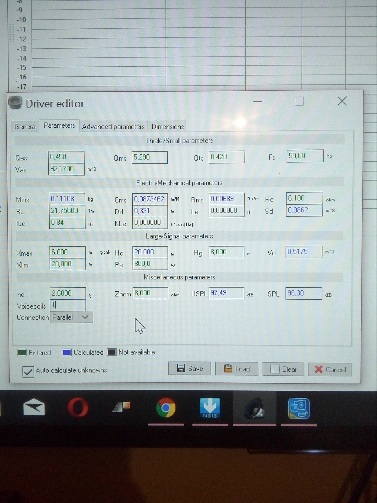

cauta programul numit Win ISD , baga parametri difuzorului si volumul incintei + acordaj la 55Hz si vezi cum iti arata graficul ;)

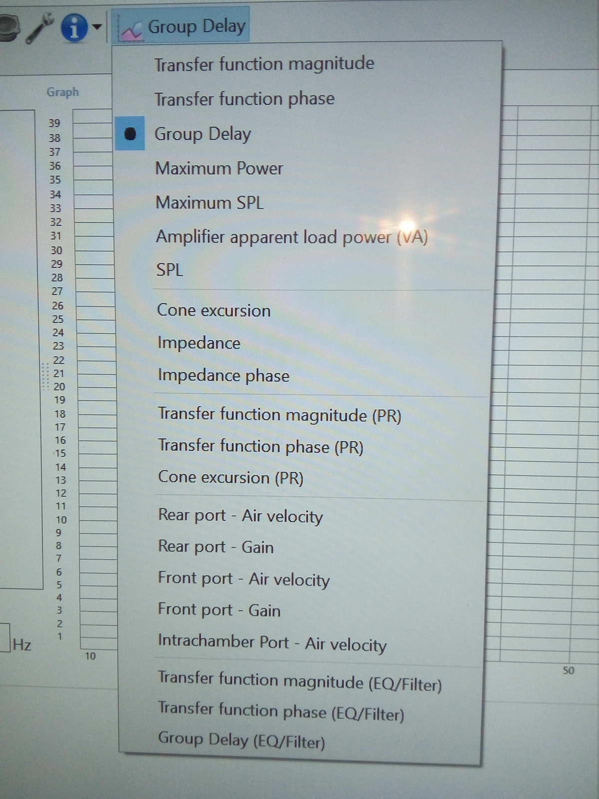

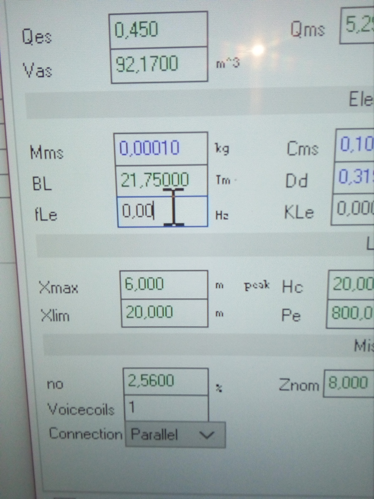

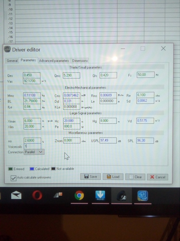

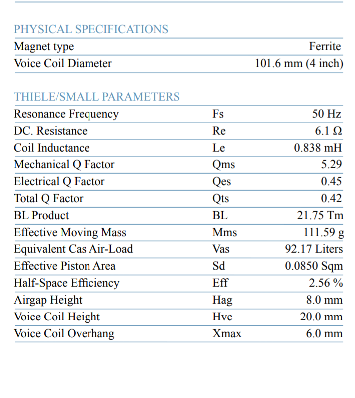

Domnul Mircea va rog sa imi spuneti daca am bagat corect parametri t/s, uni parametri s-au calculat automat. Este corect 20 mm la Xlim sau la fLe 0.84 Hz
Screenshot_2018-11-07-13-43-51.png [ 164.07 KiB | Vizualizat de 3360 ori ]
IMG_20181107_134211.jpg [ 718.5 KiB | Vizualizat de 3360 ori ]

nu se vede graficul

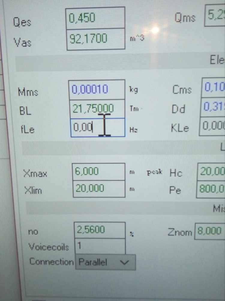

am introdus din nou parametri, nu stiu ce sa pun la fLe cati hz sa introduc, este corect 20 mm la Xlim
IMG_20181107_141402.jpg [ 764.37 KiB | Vizualizat de 3357 ori ]

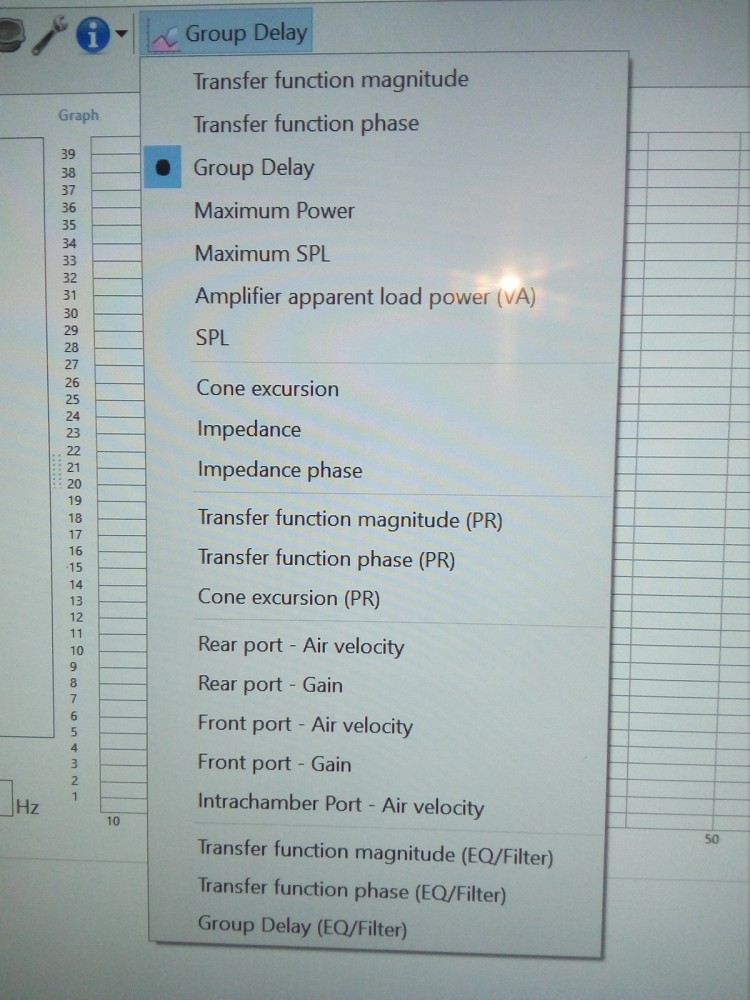

Unde dau sa apara graficu
IMG_20181107_142653.jpg [ 691.65 KiB | Vizualizat de 3356 ori ]

Sau aici
IMG_20181107_142827.jpg [ 624.56 KiB | Vizualizat de 3356 ori ]

te intereseaza graficul pt SPL
in principiu recomandarea este pt o incinta de 120 litri cu acordaj la 55 Hz

Acum am ajuns la munca cand ajung acasa in jur de ora 00 am sa deschid calculatorul. Parametrul fLe se refera la frecventa la care a fost masurata puterea rms?
