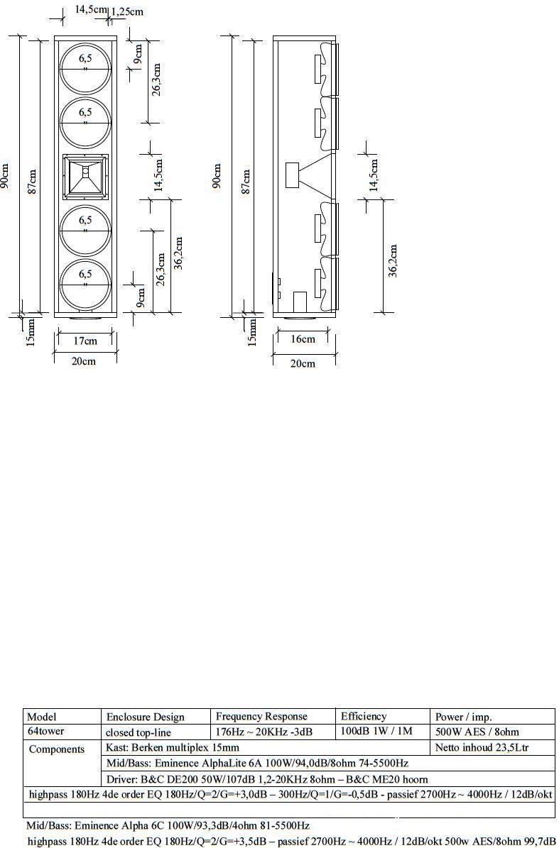

Salutari poweraudio. Intentionez sa construiesc un sistem cu care pot face fata la 150-200 persoane insa nu vreau sa car boxe de zeci de kg. M-am gandit la 2 topuri 4x6inch pe boxa + driver sanatos procesat si amplificat cum trebuie impreuna ca 2 basi sanatosi de 18 inch. Mentionez ca mai am 2 fbt himax60a deci vor functiona impreuna. Multumesc. Astept o recomandare de difuzoare sau o alta solutie

Folosind acele difuzoare care ar fi limita maxima de coborare in frecventa si cam ce spl la 1W ? Incinta e cea din poza

Difuzorul acesta defineste sensibilitatea ansamblului:
https://www.poweraudio.ro/difuzoare_profesionale/difuzoare_faital/faital_pro_6fe200_8ohmi?filter=12
Cel original are 94dB iar acesta are 95dB, in concluzie ai obtine o incinta cel putin similara cu originalul, poate chiar putin mai performanta.

Sunt de acord cu ceea ce spui. Ma gandeam ca daca as face un port in spate pot cobora cam pe la 100-120Hz. Mai greu imi va fi cu filtrarea...

intre bass si top vei filtra activ cu un DSP sau un crossover
filtrul din top il putem executa noi
https://www.poweraudio.ro/filtru_pasiv_doua_cai?search=nexus
