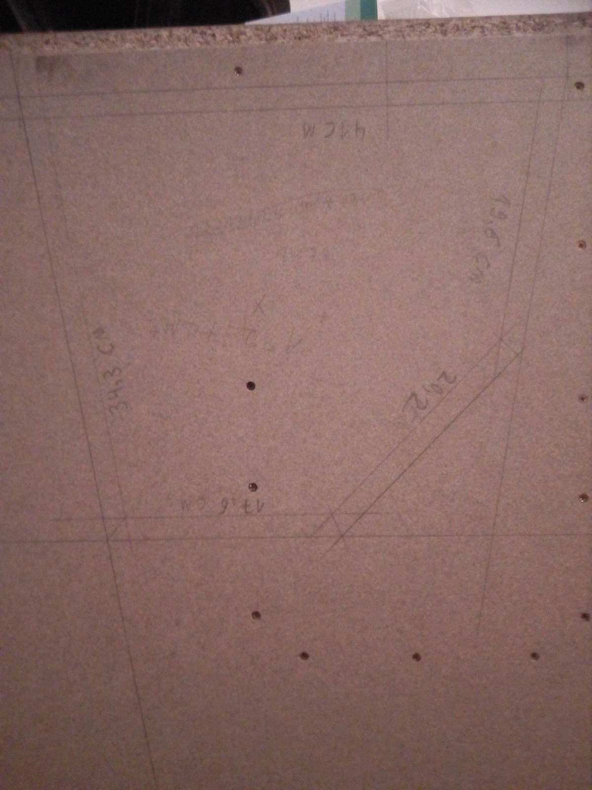

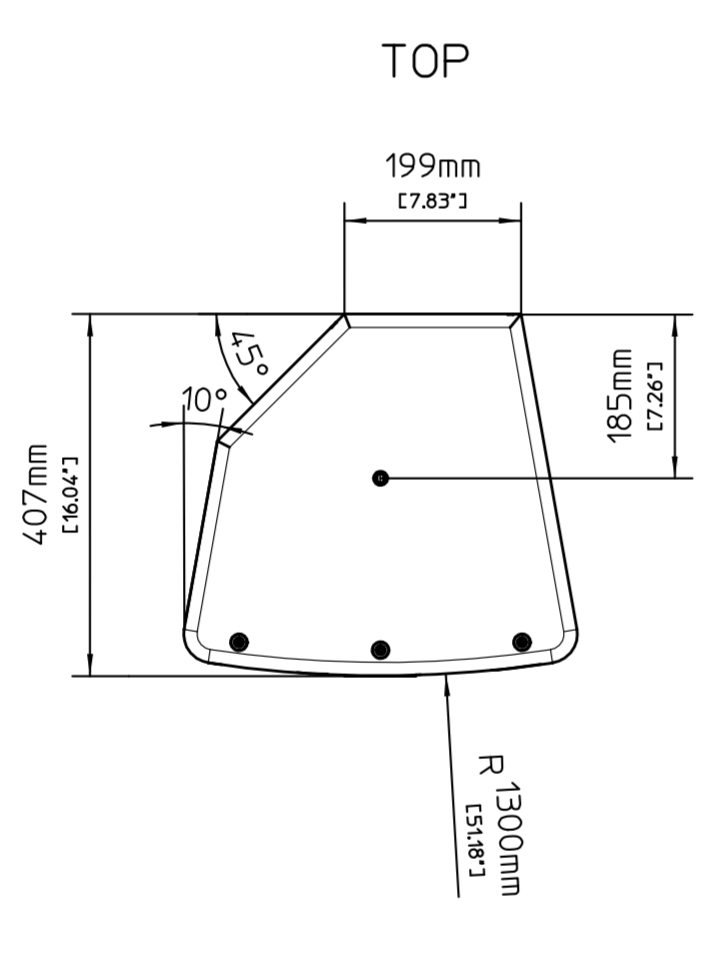

Va rog sa imi spuneti si mie cum calculez aria si cum se numeste forma geometrica din imagine este vorba de capacul de jos/sus la dynacord vl152 sau ceva asemanator :P
Screenshot_2018-10-07-22-40-21.png [ 72.61 KiB | Vizualizat de 1941 ori ]
IMG_20181007_192742.jpg [ 611.37 KiB | Vizualizat de 1941 ori ]

Salut,
Sunt o gramada de variante clasice:
1.) Imparti suprafata in mai multe forme gemetrice cunoscute;
2.) Calculezi suprafata prismei si scazi triunghiul decupat;
3.) Calculezi suprafata cu regula patratelelor(unde imparti toata suprafata in patratele, si estimezi cat % este pentru zona unde nu este completa, pe orizontal apoi pe vertical si imparti la 2.)
4.) Varianta cu un soft 2D, gen Autocad: desenezi ce este mai jos, si ceri sa-ti calculeze area.

Multumesc de raspuns :P uite cum am facut eu azinoapte pe la 1:30 am adunat toate laturile mi-a dat 147.8 cm asta ar fi circunferinta unui cerc am intrat aici http://cerc.wikina.biz si mi-a calculat aria, e corect cum am facut?

petre niculae scrie:
Cred ca esti pe cale sa inventezi o noua formula. :roll:
Dar tine cont ca la cerc raza se pastreaza pe toata lungimea cercului, iar la aceasta forma geometrica nu.
De exemplu: patrat sau patrulater oarecare cu 2 unghiuri de 10grade, simetrice(devine un fel de romb) ....au aceleasi dimensiuni laturile. Crezi ca au aceasi suprafata? Raspunsul este evident: NU.
Cea mai rapida varianta pentru tine este sa calculezi aria trapezului= (latura mare+latura mica)/2 x inaltimea, dupa care scazi coltul taiat.
Putin ajutor: https://www.mathsisfun.com/area-calculation-tool.html
