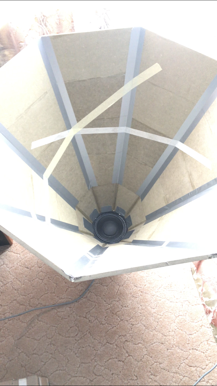

Buna seara ,
Am gasit un design de horn loaded pentru un difuzor de 6.5 inch si am cateva intrebari daca ma puteti ajuta cu cateva informatii.
Ce este Phase plug ul?
Pentru hornul construitde mine , e nevoie de phase plug?
Incinta in care va fi difuzorul , trebuie bas reflex sau sealed ?
Hornul e cu deschidere octogonala de 850 mm, lungime 700 . Trebuie rigidizat si eventual vopsit , inca nu m am decis .
Multumesc anticipat !

Ma poate ajuta cineva , va rog !

Ceea ce ceri este foarte complex si necesita multi ani de studiu. Nu vei primi raspunsuri pentru ca intrebarea ta este mult mai complexa decat iti poti imagina. Incepe prin a studia discutiile de pe forum cu privire la proiectarea hornurilor.

Felicitari pentru inspiratie si proiect !
https://en.wikipedia.org/wiki/Phase_plug
Cum a spus si Mircea ,atasarea unui phase-plug,presupune multi ani de studiu si testari .Privind cea din urma, adica testarea ,o poti face si tu ,doar asa vei sti sigur daca iti va place auditiv rezultatul final sau nu.
Cu siguranta poti obtine un gain ,atasand un phase-plug ,problema e ca nu va sti nimeni ce cote trebuie sa aiba in proiectul tau.Deasemnea ,Inchinzand difuzorul in incinta castigi extensie si gain pe o anumita plaja,pierzand pe alta ,trebuie tesat in functie de scopul propus.
Te poti documenta destul de practic pe speakerplanes,unde vei afla ca toti ,obtin neplaceri cand lucreaza cu hornuri,phase-pluguri ,etc..Cu rabdare si cu putina munca ,poti obtine totusi ceea ce ti-ai propus.
Succes si multa sanatate .

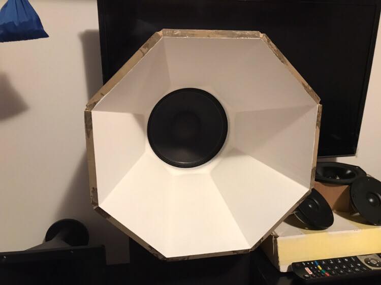

Foarte multa chinuiala , fara sculele adecvate :
Oberton 6NM150 un difuzor exceptional
Incinta inchisa , volum util 9 litri.
asta fiind doar o portiune din horn , asamblat , nu putea fi scos pe usa :D

Felicitari
Sunt din ce in ce mai rare proiectele noi si interesante!
