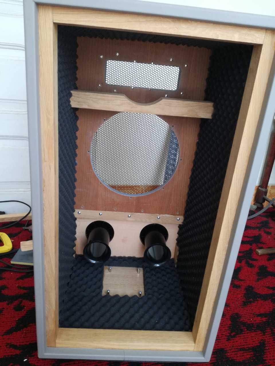

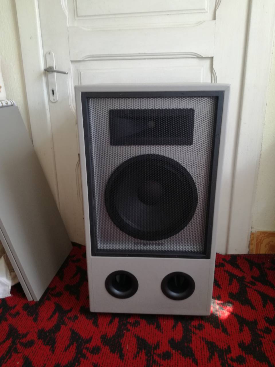

Daca ma ajutati cu o problema...
Am construit o incinta de 72 litri efectivi cu 2 porturi Stage line BR-70TR, port area=38.4cm2.
Difuzoare MagM1222 cu driver Eminence asd1001.
Filtrul Monacor 1318P.
La un test de auditie, ca nu am echipamente de masurare, suna foarte rau....
Filtrul zice ca taie la 3000hz, pentru Mag1222 nu stiu frecventa de taiere, basul e slab, porturile la fel.
Ce pot sa modific...???... ce am gresit??

Trebuia pornit de la coadă la cap .
Trebuia să studiezi graficele amplitudine frecventa ale celor două difuzoare cu un analizor de spectru ( difuzorul de înalte având atașat hornul ) și apoi aleasă soluția constructivă pentru incinta , adică partea care contează la redarea joaselor .
În definitiv , totul este un compromis .
Este o întreaga știință în a alege compromisul care nu te compromite ...
Dacă ai ales un difuzor care să se îmbuce optim cu driverului de înalte + horn , dar nu te mulțumește răspunsul la joase , va trebui să treci la o soluție pe trei cai .
Există câteva corecții care pot liniariza răspunsul la imbucarea între medii și înalte , corecții ce se pot realiza printr-o proiectare judicioasă a filtrului de separare .
Nu există nicio șansă ( dar absolut nici una ! ) ca un filtru generic să se potrivească la difuzoarele și hornul ales de tine .
Ar mai fi o soluție ( costisitoare ) pentru a folosi incinta fix așa cum ai construit-o : să folosești un egalizor digital care să aibă funcția AutoEq și pentru a determina parametrii necesari unei audiții bune , trebuie să folosești un microfon etalonat pentru calibrare .
Există un compromis legat de nivelul maxim la care poți folosi incinta cu ajutorul unui Eq , dar totuși o poți folosi decent .

Hornul este p-audio ph2510
Da, nu am masurat difuzoarele...mai pot face ceva???

Corectez...filtrul este DN1218P

filtrul este de vina 100%
