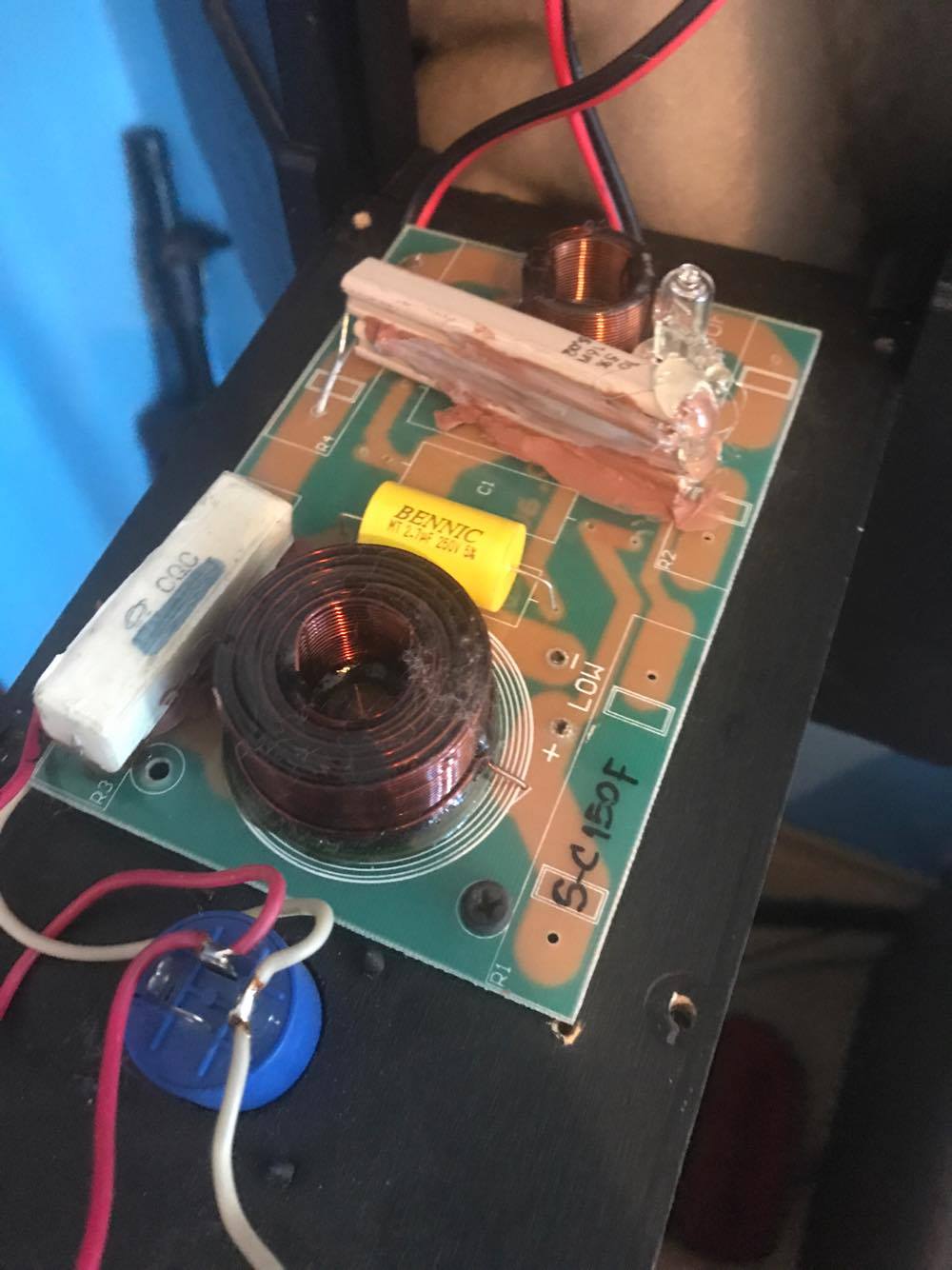

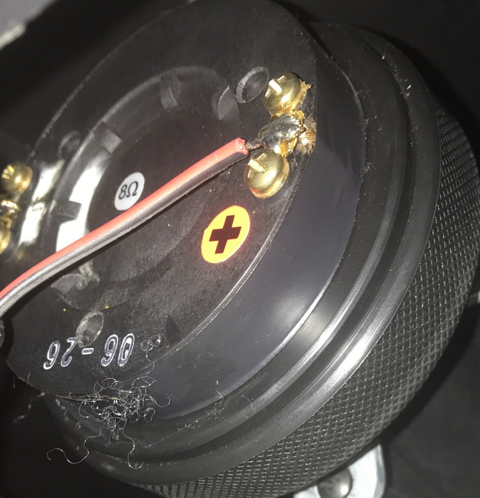

Salut din nou , de curând mi-am cumpărat o pereche de boxe sh marca p-audio , acestea sunt echipate cu difuzorul p-audio AM 12 LF , ca filtru sunt echipate cu unul pe bec , care arată destul de rău din punct de vedere al construcției , modelul lui este : S-C150F
Iar driverul nu are nici o denumire și mi se pare destul de dubios , dacă ma puteți ajuta in legătura cu denumirea lor , și dacă nu este capabil filtrul cu o recomandare pentru altul

acesta este filtrul

driverul este asta http://www.poweraudio.ro/difuzoare_profesionale/difuzoare_p-audio/driver_p-audio_PA-DE34?filter=23.

Și cu filtrul nu ma poate ajuta nimeni ? Mi s-a spus ca dacă e sa ii dau peste 250watt rms posibil sa ard becul care este pus ca siguranța pentru înalte.. mi-ați putea recoamnda alt filtru ? Sau poate construi echipa poweraudio unul având in vedere ca difuzorul mu mai este in stock?

vb cu mircea bartic sa iti faca 2 filtre pt configuratia ta.

se poate face , costa 280 de lei pe bucata
driverul a a fost carpit. Vad o modificare home made pe kitul de reparatie.
Filtrele nu sunt asa cum au fost vandute boxele initial. Le-a modificat ceva carpaci.
Aventuri pe OLX cumva? :roll:

Da.. le-am cumpărat la un pret ok din punctul meu de vedere , Spune-ți ca este îndeajuns sa schimb doar filtrul având in vedere ca am sa le folosesc pe un phonic max 1500 modelul vechi ? As dori un randament cât mai bun..
 Subiectul mesajului: Re: Ajutor filtru și driver
MesajScris: Mar Iul 25, 2017 12:59 pm
da , e ok
