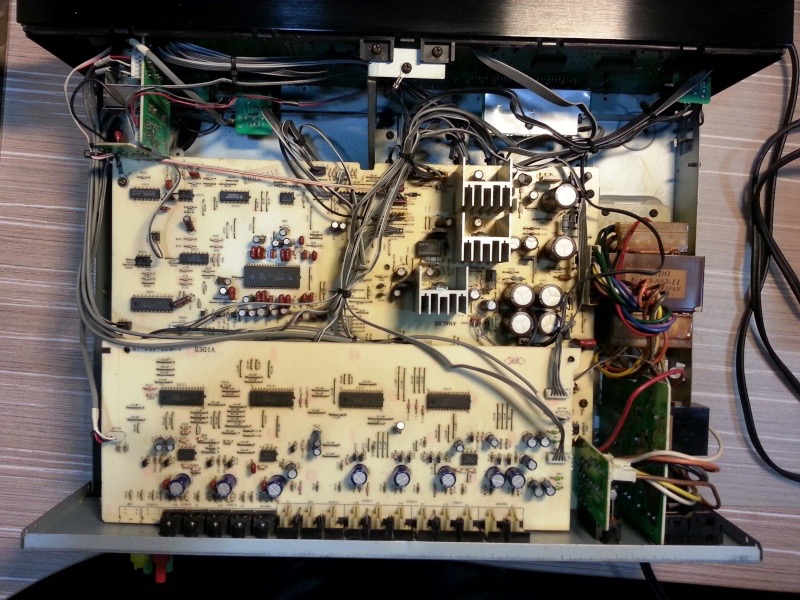

Recent am achizitionat acest preamplificator si am cateva dubii.
L-am pus la lucru si lucrul care m-a pus pe ganduri e ca se incalzeste neasteptat de tare .
Nu sunt cunoscator ,dar poate ma poate ajuta cineva.
E normal sa se incalzeasca asa ?
Multumesc !
Comentariu fişier: Acele radiatoare se incalzesc foarte tare

Probabil se incalzeste deoarece a fost proiectat pentru 220V iar acum sunt 230V in prize.
Si care parte se incalzeste cel mai tare? radiatorul si transformatorul?

Radiatoarele cele trei se incalzesc .
Transformatorul nu am sesizat sa se incalzeasca.
Ce as putea sa fac sa nu se mai incalzeasca?
Multumesc.

Cauza este exact cum am banuit; ce ai acolo este un stabilizator linear si el consuma surplusul pana la tensiunea obtinuta, care se transfoma in caldura.
Cum 220V a devenit 230V =>a crescut tensiunea de intrare cu 5%.
Ce ai putea face este sa modifici transformatorul =>cresti numarul de spire in primar sau sa scoti cateva spire din secundar.
Sau ai putea pur si simplu schimba transformatorul, sau sa ignori ca se incalzeste. :lol:
Transformatorul trebuie sa il lasi minim o ora sa vezi daca se incalzeste sau nu.

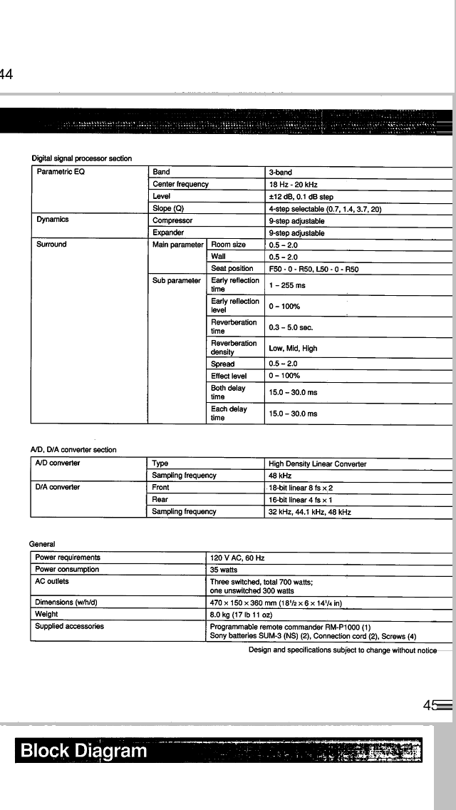

Am gasit si fisierul cu specificatii .
Am vazut ca la power requirements : 120V AC 60hz.

in functie de tara, s-au fabricat in mai multe versiuni, dar versiunea ta, daca nu luat foc din prima(sau macar sa se arda siguranta) inseamna ca nu este pe 120V.
Daca era 120v si bagai la 230V, distractia dura cateva secunde, nu apucai sa vezi ca se incalzeste nimic, deoarece se ardea primarul la transformator.
Este ca si cand ai conecta bec de 12V la 24V, dar si acesta rezista mai mult.
