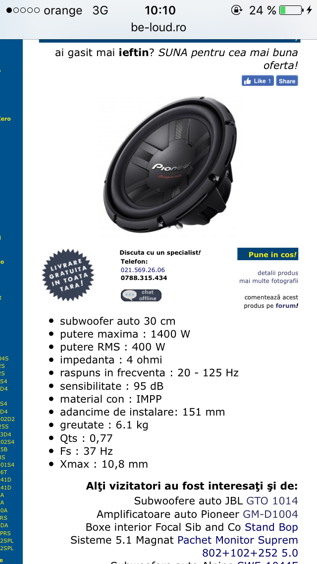

Salut! Am un difuzor pioneer de 400 watti reali..si 4 ohmi in specificatii doar atat scrie 4ohmi!ce amplificator mi ar trebui pentru el sa l duca la puterea care trebuie si cum fac legaturile intre difuzor si amplificator?precizez ca vreau sa stiu ce putere trebuie sa aiba amplificatorul..
Minim 400W/4ohm....

As vrea sa iau ce trebuie dar pana in 350 de lei sa coste amplificatorul
Comentariu fişier: Asta ar fi destul de buna?si difuzorul are o singura iesire unde sa leg firele..leg normal firele sau exista vreun mod anume?

Ssi ce poti sa mi spui despre difuzor ar avea un bass destul de buna la specificatiile care le are sau o sa aibe un bass nasol?

Florinsri scrie:
Pai ce specificatii ca despre difuzor nu stii nimic in afara de putere si impedanta ?Si daca difuzorul chiar are 400w tu vrei sa il impusti cu pistolul ala cu apa ?Cineva ti-a raspuns mai sus ... amplificator care scoate minim 400w .... puscociul pe care ni-l prezinti tu scoate 60 w

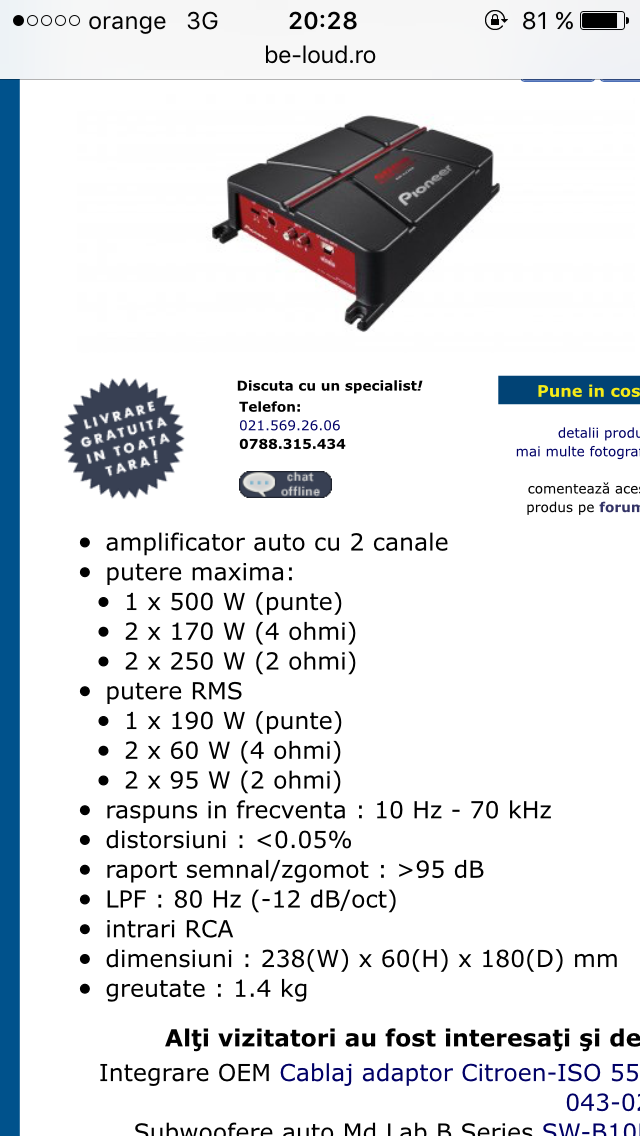

DAIa si intreb frate ce imi poti spune despre el pentru ca nu stiu..si vreau o recomandare de un amplificator anume pentru el si cam cat ar costa..pentru ca am citit in anumite forumuri si am inteles ca s ar auzi mai bine asta in 4 ohmi..

Este cam slabut amplificatorul, cauta ceva mai puternic.
Acceptabil ar fi 2x200/2Ohm, si bridge 400w/4Ohm
