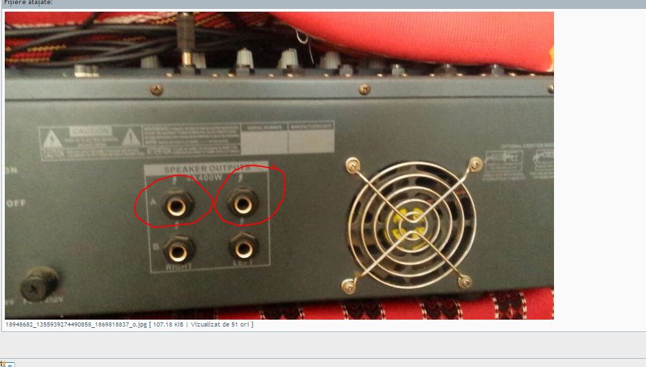

as dori sa ma lamureasca si pe mine cineva care-i treaba cu conectarea boxelor la amplificator.
ma refer ;
in 2 ohmi 4 ohmi 8 ohmi si bridge
eu am un MIXER amp cu 4 iesiri ptr boxe adica 2x400w sau 4x200w asa scrie in manualul lui ca in imagine A doua iesiri B doua iesiri
doi basi de 18 8 ohmi si doi sateliti 12 8 ohmi
la A leb un sub si un satelit
la B la fel
acum ma gandesc daca e bine cum am legat sa nu afecteze ceva nus va las pe voi sa imi spuneti

mai bine pune 2 basi pe canalul A si satelitii pe canalul B. basii trebuie procesati macar cu un crossover.

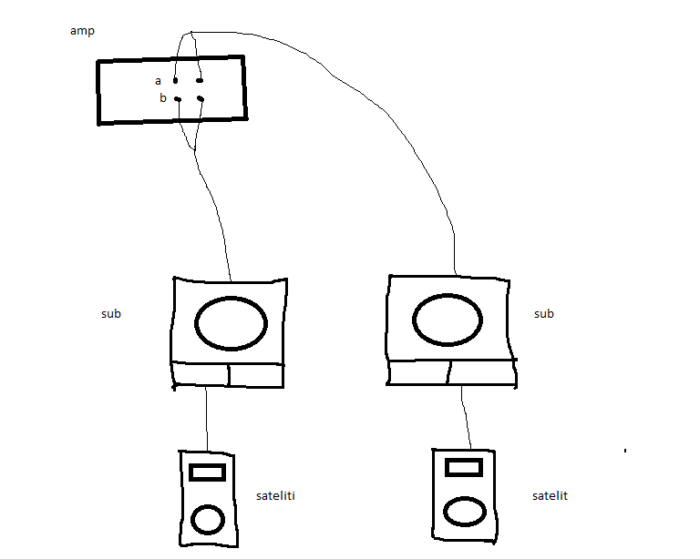

ma gandeam daca leg doar basii la A si B si din basi sa leg satelitii
se schimba cumva ohmi
fortez amplificatorul

ceva de genu
sper sa nu gresesc
pana imi iau cel de-al doilea amplificator si un procesor

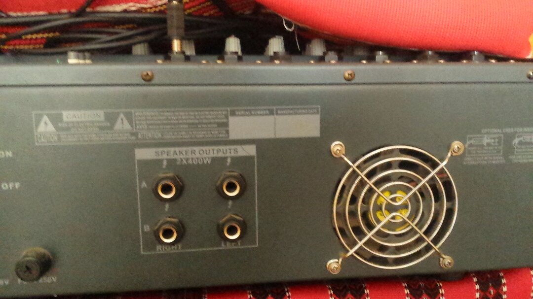

in figura prezentata de tine faci scurt pe ambele iesiri . introduci o mufa (jack mono ) in iesirea A left si una in iesirea A Right . iesirea B left si right sant mufe cuplate in paralel adica exact ce faci dumneata iesind cu un cablu dintr-o boxa in alta .

Atunci introduc doar cate o mufa una in A si una in B
in rest sa ramana ca in schita ar veni in serie nu
