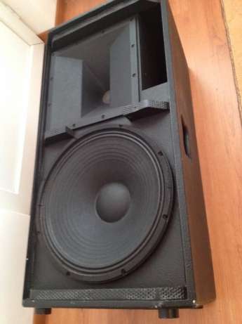

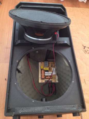

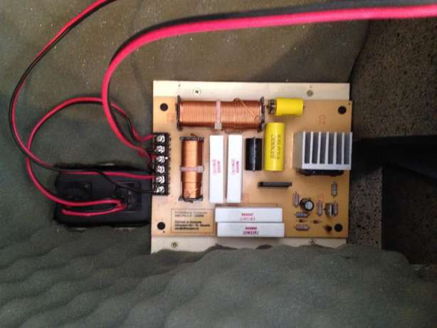

Buna ziua,
Cer parerea celor prezenti pe forum, mult mai experimentati. Am o pereche de boxe P-audio ( filtre DNA PRO X2, 1000w, woofer RCF 15" 350/700w, driver P-audio 2" 100/200w, bobina 3", fabricate de Dan Nita la Turnu Severin.
Contine Difuzor RCF LF-530P, Driver Paudio BMD-740 (var2) + Horn abs, filtru DNA x Pro 2 la 1000W). Atasez si fotografiile.
Poate este cineva interesat de un schimb cu boxele sau doar wooferele, sunt dispus si la o astfel de solutie. :lol: :lol:
As vrea sa fac doi sateliti pe 12" cu driverele, hornurile si filtrele existente. Am nevoie de sfatul dumneavoastra, ce model de woofer pe 12'' imi recomandati si bineinteles un proiect de incinta. Sunt nehotarat daca sa fie full range sau doar sateliti.
Multumesc anticipat.

Beyma 12P80Fe. Un difuzor foarte bun!!!
Filtrele ori trebuie sa le modifici dupa calculele rezultate in urma masuratorilor, fie faci altele de la zero. Sansa ca sa se "pupe" cu orice difuzor de 12" pe care o sa-l alegi, este destul de mica.
