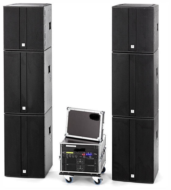

Buna ziua.Ma gandesc de ceva vreme la un sistem de sunet pentru DJ mobil mai special si poate exagerat.
- Am facut de curand 2 basi MTL-46 care suna foarte bine si ma gandesc sa fac 4 bucati de la zero,mochetati si cu toate accesoriile (inclusiv roti).Primii pe care i-am facut sunt vopsiti cu tuffcab,o vopsea foarte buna dar se intampla des sa nu car eu echipamentele si baietii dau cu ele de usi si tot ce prind.De aceea m-am gandit sa ii mochetez.
- Pe langa acesti basi ma gandesc ce Mid-Hi sa folosesc si,ma gandesc de foarte mult timp dar nu am raspuns.
- Mai mult decat atat,as vrea ca sistemul sa fie ca si aspect in linie.O sa pun o poza informativa ca sa va puteti da seama la ce ma gandesc.
- Un aspect foarte important care si subliniaza acest subiect este ca, in acest sistem de sunet nu vreau sa folosesc filtre pasive.Vreau sa folosesc un Procesor Digital si 3 Amplificatoare si ca sa puteti sa imi dati cateva sugestii mai exacte o sa va spun ce difuzoare vreau sa folosesc in basi ( acestea mi s-au parut mai potrivite si accesibile la pret ).Este vorba de P-audio E-18ELF .
- Desigur ma gandesc ca la Satelitii Mid-Hi o sa folosesc cablu 4x ... mm si conectori speak-on 1+,1- / 2+,2- .
- Acest sistem va fii folosit la evenimente de genul : Nunti,Botez,Cununie,Petreceri si din cand in cand este posibil sa cante o formatie modesta formata din 4-5 componenti maxim.
- Daca nu m-am exprimat corect sau incomplet sau daca am gresit cu ceva imi cer scuze anticipat si va sunt recunoscator daca doriti sa imi oferiti cat mai multe detalii,sugestii,pareri sa ma certati s.a.m.d . Va doresc o zi buna in continuare si numai bine !
Comentariu fişier: Este doar o poza informativa.

Fx12 daca iti e ok ca dimensiuni. Cu difuzoare bune, o sa ai volum de nu fac fata basii. Poate 4 basi la 1 top.

Ok..și cam ce difuzoare sa folosesc pentru fx12 ? Pot sa aleg și varianta fără filtre sau trebuie să le fac filtre pasive ?Mulțumesc !

Din păcate fx12 are 606 mm și bașii au 540 mm lățime. Diferența nu are fii mare dar nu vreau sa fie deloc.Sunt sigur ca sună bine dar mă gândesc ca poate as putea sa le micșorez sa se potrivească la dimensiuni cu bașii.
