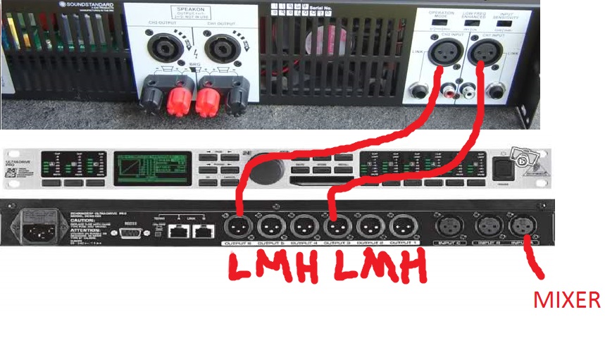

Buna ziua.
Imi poate spune cineva cum vine mai exact conectat un Behringer DCX2496 la amplificatoare?
Procedez corect daca le conectez precum in imaginea de mai jos?
Iar daca mixerul pe care il am nu are output xlr,ce fel de adaptor am nevoie pentru a intra in procesor?

se face un cablu intre mixer si DSP compatibil cu ambele
ce conector are mixerul la iesire?

Are doar rca la iesire.
In rest conectarea dsp-ului la amplificator e in regula?

da, conectarea e OK la DSP
in privinta mixerului , se fac niste cabluri RCA XLR, nu e nici o problema
