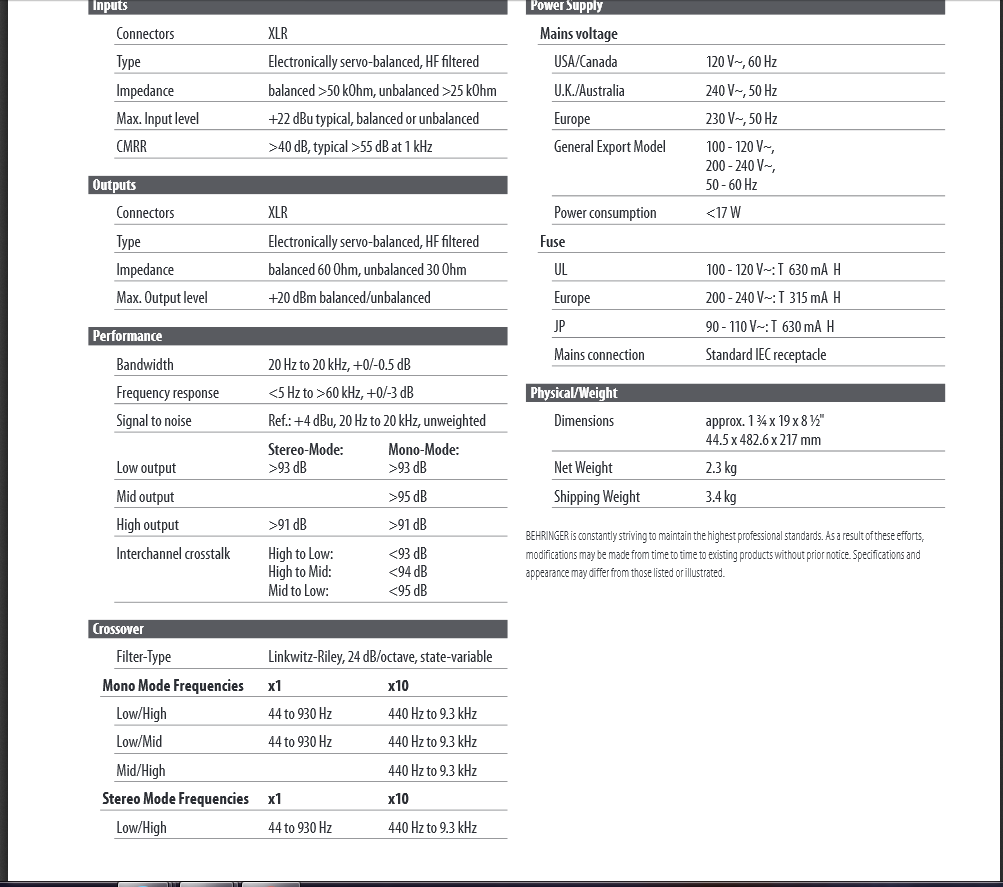

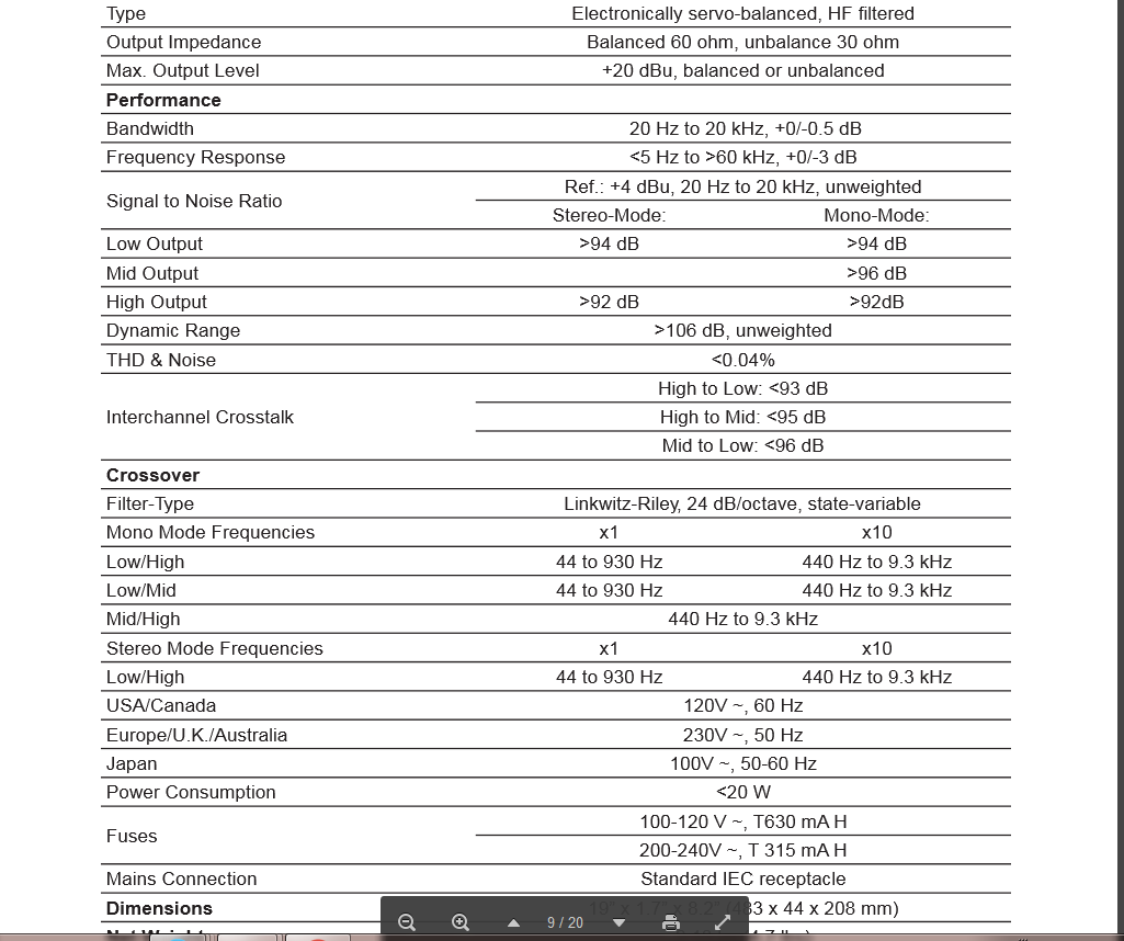

MesajScris: Dum Noi 15, 2015 10:34 pm
din ce puncte de vedere e net superior ? pare copia 1:1 a cx-ului . specificatiile sant identice . niciunul nu are mufe neutrik .
pcx 3000.PNG [ 70.5 KiB | Vizualizat de 2160 ori ]
cx 2310.PNG [ 90.48 KiB | Vizualizat de 2160 ori ]
 Subiectul mesajului: Re: Crossovere
MesajScris: Dum Noi 15, 2015 10:46 pm
phonic Pcx3000 are limmiter intern
Behringer CX2310 nu are deloc
Behringer CX3400 are , de aceea l-am si recomandat la inceputul topicului.
un CX2310 pocneste groaznic cand fortezi semnalul pe intrare de ai impresia ca ai descentrat difuzoarele.
