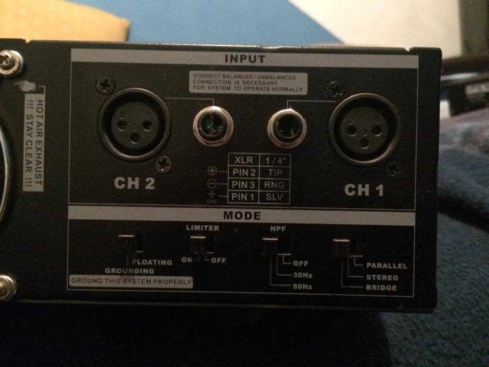

salut , cum ar fi configuratia perfecta pentru un bass pe 8 ohm , 600w la statia aceasta ? phonic 1500 va intreb deoarece am o statie ruseasca mai mica , si baga bass mai bine decat asta , am filtru sall de 300w max, are rost sa il pun ?

il pui in brigde si hpf dal la 30 hz. nu pune filtru ala de la sal.

Mesaje: 17

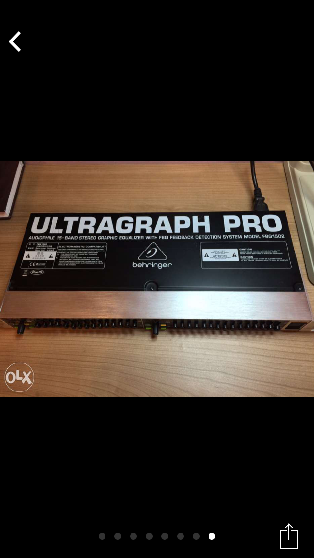

Cand schimb Hz , schimbările la sunet sunt infime , chear cu o idee taie din medii / înalte dar tot nu este o diferența mare .. ,daca mi-as lua un Crossover / egalizator ar fi mai bine decat cu un filtru ? De ex :

Schimba la frecventa pe 30 hz si merge un CX2310 de la behringer taiat basu la 120 sau mai jos depinde cum iti place tie ... numai bine

eu am max2500 si tin hpf pe off si din cx2310 tin low cut la 25hz.
