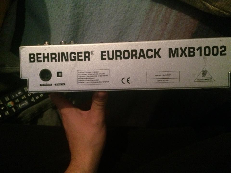

Am primit cadou recent un mixer behringer eurorack mxb1002 doar ca nu l-am primit cu transformator , daca stiti de unde pot achizitiona un transformator sau ce consum are un astfel de transformator sa imi pot face eu unul as fi recunoscator , multumesc

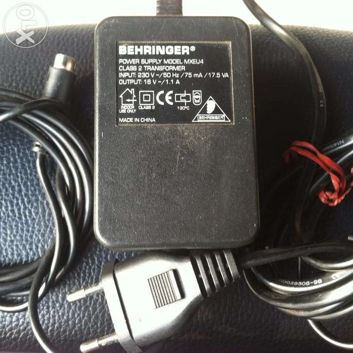

Sper sa te ajute poza cu alimentator doar sa tii cont ca din cate stiu e 2 x 14v sau 16v. Are doua alimentari am avut si eu 2 Phonic Am440D si inca unu mai mic am240 parca numai tin minte si stiu ca avea alimentare de 2x 14 si ceva.

mulțumesc pentru aceasta poza , am căutat pe net modelul , am fost la un magazin unde sunt numai piese de genu (transformatoare , mufe etc) dar n m-au putut ajuta deoarece transformatorul are 2 ieșiri a câte 16V 1100mA si 3v 100mA daca ma poti ajuta cu un site de unde as putea lua un astfel de transformator sau macar o mufa tată pentru mixer , mulțumesc [/quote]
