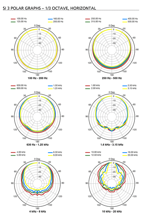

cand apesi butonul se considera ca ai inversat firele pe difuzorul de bass.
subwooferele radiaza omidirectional
poti sa le intorci si cu spatele, se vor auzi la fel de tare :wink:
uite un plot polar ca sa intelegi cum reactioneaza
SI_3_Polar graphs_05-2009.gif [ 70.79 KiB | Vizualizat de 2399 ori ]

Pai atunci daca unda se propaga in toate directiile,totus rolul lui de a schimba culisarea membranei la ce ar ajuta?ca sa ce?
Daca merg cu amandoi la o cantare cum las butoanele apasate sau nu?
Multumesc Domnul Mireca pentru ajutorul acordat.
