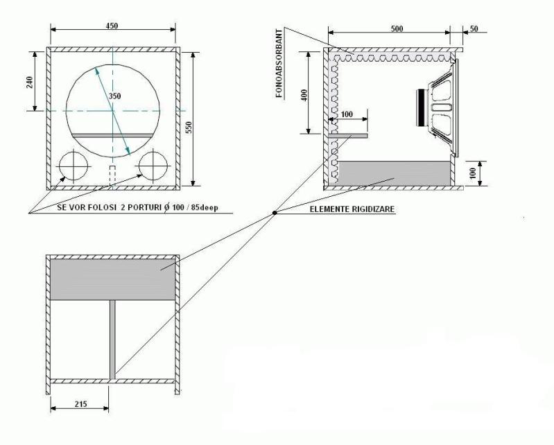

va salut! as vrea sa stiu daca merge kappa pro15lf2 in aceasta incinta si care ar trebui sa fie lungimea porturilor? multumesc!
proiect subwoofer cu hp 15w.jpg [ 39.93 KiB | Vizualizat de 1455 ori ]

incinta are 122 de litri volum intern cu acordaj la 45 de Hz
poti sa o folosesti fara modificari
