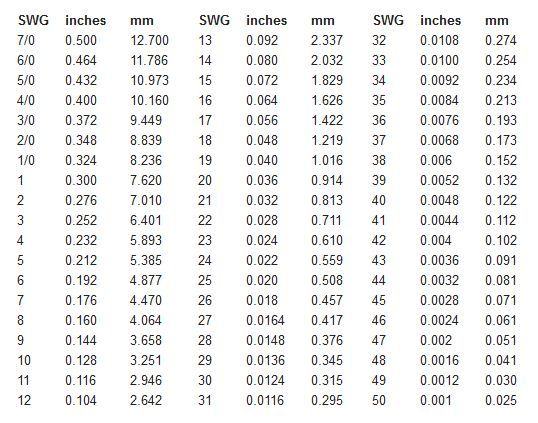

poti verifica acurattea tabelului folosind unul dintre multele scripturi disponibile pe internet
de exemplu acesta:
http://www.colomar.com/cgi-bin/inductor_proc
pentru a face conversia dintre AWG si diametrele sarmei de CuEm in mm, foloseste acest tabel
