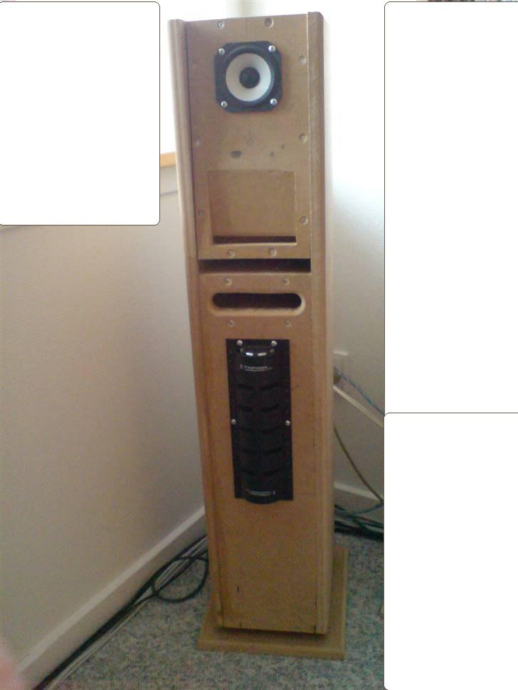

Buna ziua.
Se da:
1. Set 2 buc.difuzoare auto . BT 525
-Diametru (inch): 5.25
-Numar cai: 2
-Putere maxima (W): 125
-Putere garantata (W): 50
-Raspuns in frecventa (Hz): 50-22000
-Sensibilitate (dB): 91
-Impedanta (Ohm): 4
-Descriere suplimentara: Marime magnet 12 oz.
2. Radio CD Player auto Pioneer DEH-1300MP
Intentionez construirea unei incinte de podea cu ambele boxe. O recomandare (model) pentru cea mai buna solutie?
Am vazut varianta asta: http://www.youtube.com/watch?v=fkwwn_54-mg
Cu stima.
Comentariu fişier: Si asta.
Picolino.JPG [ 45.22 KiB | Vizualizat de 1877 ori ]

Salut Matei cu respect.Vreau sa folosesc constructia in casa.La acest tip de boxe nu cunosc performantele (nu sunt in domeniu) de aceea intreb care ar fi cea mai buna solutie de constructie incinta.Ma gandesc la ceva de inaltime 1M !?,cu bass - reflex? cu ambele boxe pe o incinta? sau separat?.Astept solutii.
Cu stima.

Varianta de montaj:
Difuzor cu 2 cai Semtoni
Power handling: 140 watt max.
RMS : 70 watt nom.
Impedance : 4 ohm
Fre response : 70-20000 HZ
Magnet diam. 70 mm
Se pot monta impreuna cele doua difuzoare pe o incinta de aprox.1 m inaltime (difuzor cu 2 cai Semtoni+difuzor . BT 525 )?.
Se va folosi neaparat tub de bass-reflex?
Cu stima.

Este cam prea mare ce vrei tu sa construiesti.
O cutie 200x300x300mm ar trebui sa fie suficienta pentru un difuzor.
Nu ca ar strica, dar pur si simplu nu ajuta cu nimic.
In al doilea rand, amplificarea trebuie sa o faci separat..doar ai 4 Ohm/difuzor.
cel mai bine ar fi sa faci 2 cutii, cu dimensiunile de mai sus si pui inauntru difuzoarele. Merg si fara bassreflex.

Multumesc pentru informatie.Daca tot e plagiatu' la moda,am facut ceva asemanator ca aici:
Suplimentar am legat si un cooler dezafectat pentru racire "agregat" :)
Mai am de fixat capacul,de cumparat o antena auto,(va fi si un amplificator ptr.unde radio),un maner,rama superioara.
Materialele le-am achizitionat de la Brico.Mai dureaza.La finalizare voi pune si poze.
