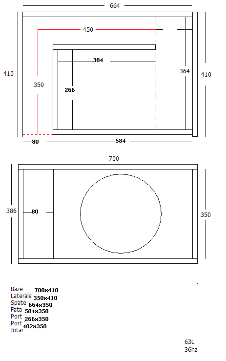

Buna ziua , De curand mi`am luat masina , si vreau sa imi fac un sistem audio in masina , Boxele de pe usa mi le`am cumparat acum mai am nevoie de o statie si de o incinta si un difuzor , si eu ma gandesc la acest difuzor si Incinta asta , si daca ma puteti ajuta cu niste pareri , Daca incinta nu e prea mare .
Parametri difuzor.
3.4 Ohm
Qts:
0.487
Sd:
49.087 cm ²
SPL:
89.3 dB
Vas:
48.38 l Diferenta de litri 63 , Sa nu fie prea mare ?
Qms:
4.463
Qes:
0.547
BL:
13.257 Tm
Cms:
141.399 uM/N
Fo:
39.828 Hz
Nume difuzor : peiying py-pa300f4
proiect_1_6336_149_141.png [ 16.43 KiB | Vizualizat de 2060 ori ]
