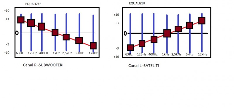

Va salut.As vrea sa va intreb daca e corec ceea ce am vazut la un tip.Avea un mixer Dynacord 2200(activ) la care avea legati doi sateliti pa canalul R si doi basi pe canalul L ,fara a avea crossover(dsp)sau alceva direct tras din mixer in subwooferi si era in falul urmator facut daca pot schita putin,taierile erau facute direct din mixer de pe Eqalizer,pe subwooferi cam de la +3(63Hz) +2(125Hz) +1(400Hz) 0 (1kHz) -1(2,5kHz) -2(6kHz) -3(12kHz) in trepte tip scara de la mare la mic si pe canalul celalat pe sateliti inversul acestuia adica de la mic la mare (de la joase la inalte).Pt cine cunoaste e bine asa ceva? ,merge si asa fara crossover? ,nu sunt un expert dar suna bine sau poate mi-sa parut nu stiu daca astea sunt cifrele de la +3 la -3 dar ceva de genul.Astept un raspuns de la cunoscatori.Daca incurca poza o sterg insa nu am stiut sa o pun altfel.

se poate face asta, nu este o solutie grozava dar in caz de avarie poate fi aplicata cu succes

Multumesc pt raspuns.Tipul nu o folosea pe post de avarie ci era parte din sonorizarea de zi cu zi,deci sa inteleg ca nu se poate face o taiere completa prin equalizer?tipul canta muzica populara cu trupa si il avantajau unele medii din bas ,daca era lasat doar subbass nu cred ca suna grozav mai mult ca o bubuiala.A si inca ceva a pune doi basi pe un dinacord pe un canal e ok??ii duce cum trebuie erau doi basi MAG 1860.legati in paralel.

se pot lega doi basi de 8 ohmi pe un canal de amplificare de powermate fara probleme. Nu se va defecta amplificatorul
