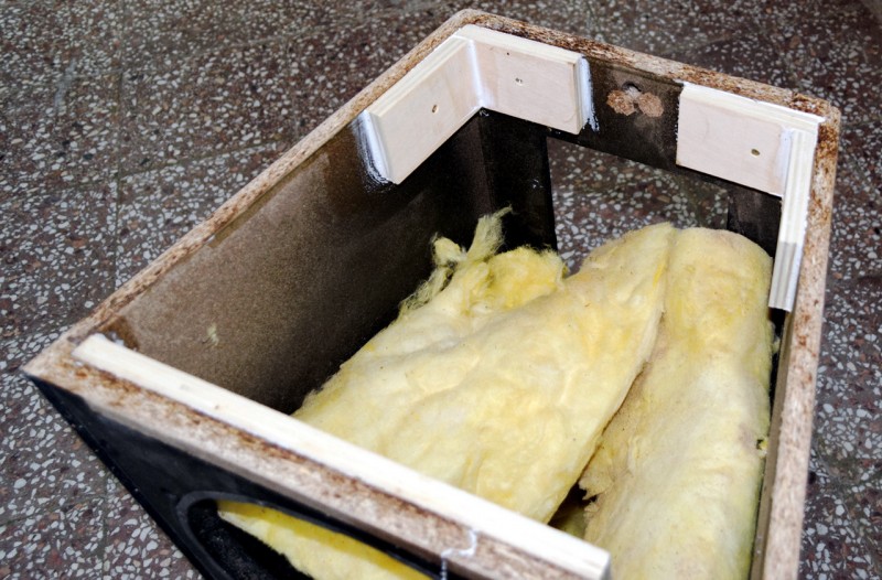

Din pacate nu este cu nimic mai bun decat restul sculelor de genul asta de pe piata. L-am ascultat.
Avem in inventarul firmei de evenimente si o pereche de boxe DSR115 si stiu ce le poate pielea.
Gandeste-te cam la ce nivel sunt lucrate acele boxe de la Yamaha daca incintele sunt facute din PAL :x
Am avut o boxa la reparat dupa ce a cazut de pe stativ si i-am facut poze
yamaha.jpg [ 132.39 KiB | Vizualizat de 5291 ori ]

Inca nu pot sa-mi explic ce a cautat un sub de 43 kg pe stativ. E pt prima oara cand aud asa ceva.
Intr-adevar la cat costa boxele astea, puteau sa le faca din plywood. Sunt uimit ca la acest nivel inca se foloseste PAL. Probabil ca s-au bazat pe ideea ca atunci cand vor auzi oamenii de Nexo, vor da navala fara sa-i mai intereseze si alte aspecte.
