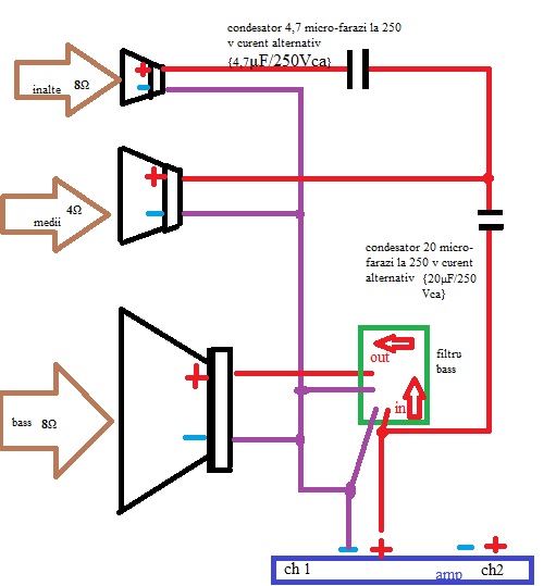

ma poate ajuta cineva cu schema asta?daca in locul celui de medie pun unul de bas se poate,schimb ceva?
boxa filtru 3 cai mod 1.jpg [ 58.65 KiB | Vizualizat de 1385 ori ]

... pai daca vrei sa pui un difuzor de bas pe ramura de medii se vor auzi tot medii din cauza condesatorului de 20uF. In plus daca nu ai camera separata vei distruge si mecanic difuzorul mic din cauza difuzorului mare.
