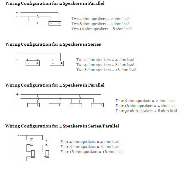

sper sa fie de ajutor :D
IMPEDANTA BOXE.PNG [ 29.33 KiB | Vizualizat de 1239 ori ]
