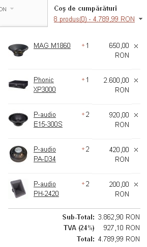

in bugetul acesta , cel mai bine ar fi sa-ti asamblezi singur:
1x amplificator PHONic XP3000 - http://difuzoareprofesionale.ro/index.p ... duct_id=70
2x P-audio E15-300S - http://difuzoareprofesionale.ro/index.p ... duct_id=76
2x P-audio PA-D34 - http://difuzoareprofesionale.ro/index.p ... uct_id=104
2x P-audio PH2420 - http://difuzoareprofesionale.ro/index.p ... uct_id=109
1x MAG 1860 - http://difuzoareprofesionale.ro/index.p ... duct_id=54
mai pui un crossover simplu si gata sistemul
pret.jpg [ 44.45 KiB | Vizualizat de 1937 ori ]
