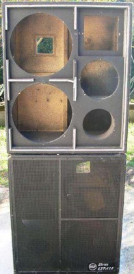

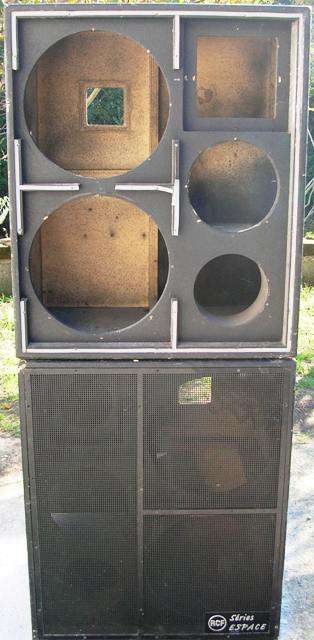

SALUT ! VREAU SA CONSTRUIESC O CUTIE PENTRU ESPACE 600 AM TOATE DIFUZOARELE SI FILTRU ORIGINALE SI AM NEVOIE DE UN PLAN CEVA DACA MA POATE AJUTA CINEVA CU DIMENSIUNILE CUTIEI SAU ORICE ALTCEVA
ESPA600.jpg [ 12.93 KiB | Vizualizat de 1291 ori ]
cutie espace.jpg [ 38.04 KiB | Vizualizat de 1291 ori ]

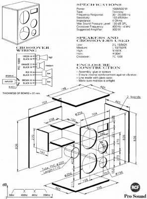

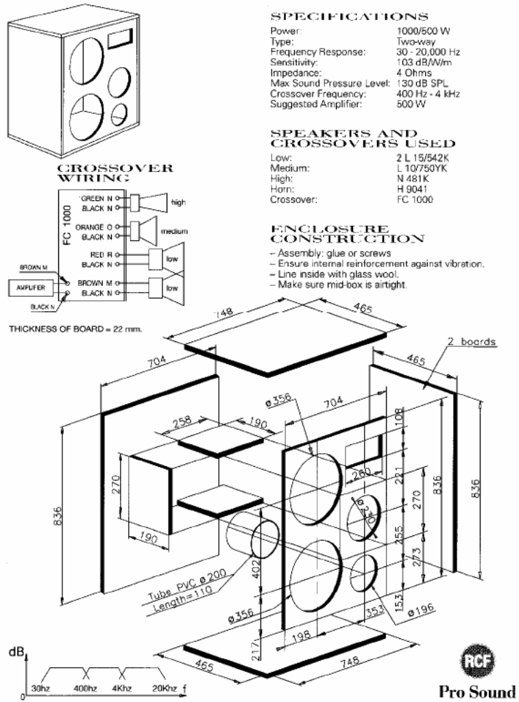

 Subiectul mesajului: Re: RCF espace 600
MesajScris: Mar Sep 11, 2012 3:51 pm
Aici viewtopic.php?p=142858#p142858 ai cateva planuri " istorice " de la RCF .
Le gasesti in documentul numit RCF kits 2 ...
Se pare ca nu ai cautat pe forum indeajuns !
Oricum iti recomand sa recitesti regulamentul forumului viewtopic.php?f=18&t=9529 si sa iti modifici username-ul cu numele real , daca doresti sfaturi in continuare ...
