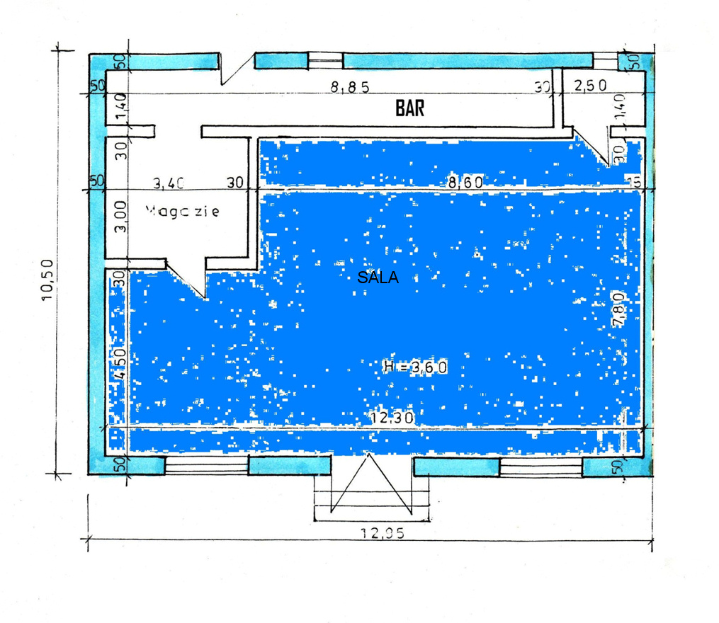

Salutare tuturor!, am nevoie de ajutor in vederea configurarii unui sistem de sunet si lumini pentru un local.Mentionez ca nu ma pricep deloc (sunt bata ).
Cerintele sunt urmatoarele:
- pentru sistemul de sunet ma intereseaza mai mult durabilitatea sistemului decat fidelitatea sunetului, pentru redarea muzicii se va folosi probabil un pc sau laptop (fara playere sau platane :))
- pentru sistemul de lumini ma intereseaza sa fie strict pe LED si sa actioneze pe muzica
- in legatura cu bugetul....nu stiu ce sa spun, vreu un sistem mediocru in raportul calitate/pret
Aceste cerinte sunt din pricina considerentelor urmatoare:
- localul este la sat
- referitor la muzica: - multi aud putini pricep (este si cazul meu :))
- daca voi gasi un DJ adevarat, ma gandesc ca are el playere proprii
- referitor la lumini: - LED pentru ca sunt economice si au viata lunga
- in legatura cu actionatul luminilor pe muzica este faptul ca nu o sa-mi permit sa platesc si un luminist....(eventual, luminile sa aibe si obtiunea pt control DMX pentru un eventual upgrade)
Am sa atasez o schita cu dimensiunile localului.
In incheiere vreau sa mentionez faptul ca nu ma pricep deloc la muzica si lumini si asa m-am gandit eu ca ar fi trebuit sa arate sistemul meu.Astept cu nerabdare sa ma CORECTATI, CERTATI si intr-un final sa gasim impreuna o configuratie OK.

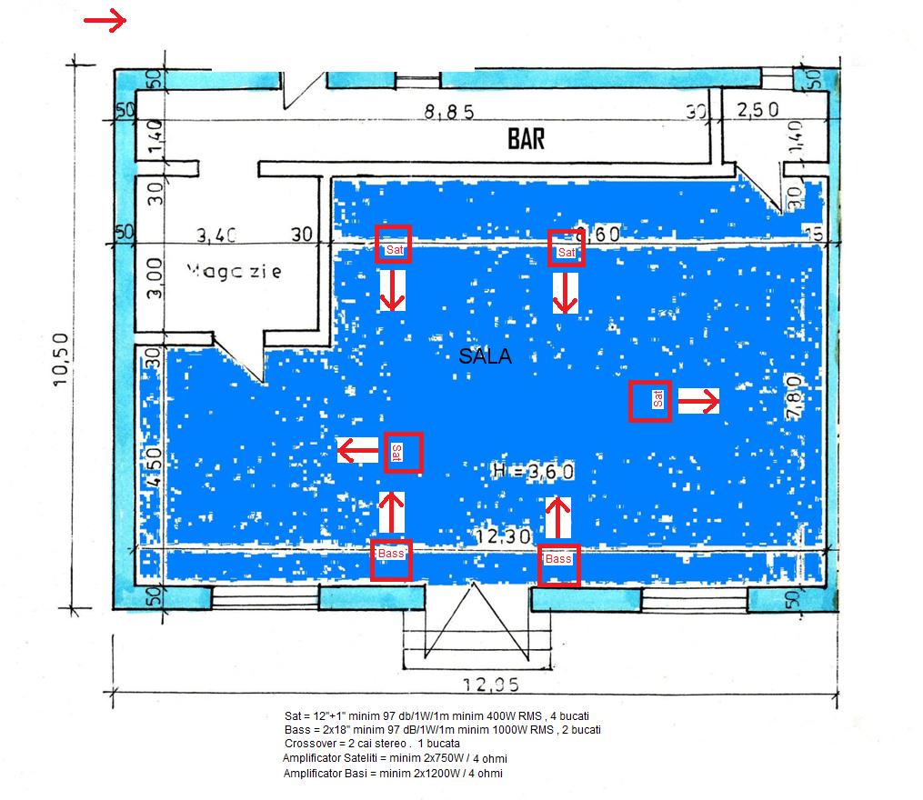

Va ofer un exemplu de amplasare ( foarte discutabil ... ) a incintelor , va rog sa-l comentati ; sunt curios unde o sa ajungem !

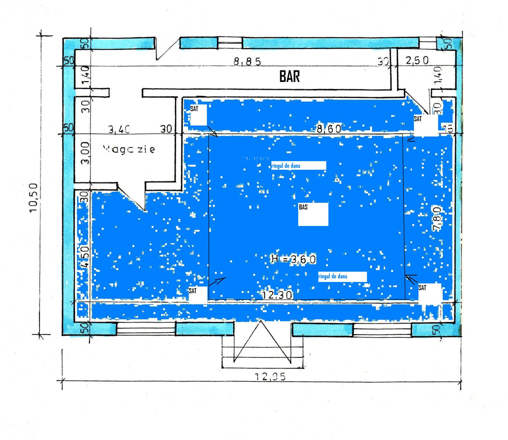

Salutare!!, multumesc pentru raspuns, eu nu ma pricep dar sala nu este f mare, are aprox 90mp total iar fara partea dinstanga unde vor fi mese si scaune are aprox 67mp, ma gandeam la o schema,ceve da genul....am sa atasez desen...

Daca DJ-ul va sta in bar , si el si barmanul vor suferi datorita boxelor care sunt in fata lor...
Am pozitionat boxele in asa fel incat sa se " umple " cat mai bine cu sunet intreaga incapere .
Dimensionarea recomandata de mine este pentru un club de " forta " tinand cont de dimensiuni...iti recomand sa nu neglijezi acest aspect , este usor sa dai " mai incet " daca ai rezerva de putere , dar imposibil sa dai " mai tare " daca de la inceput optezi pentru boxe si amplificatoare anemice din motive de costuri...aici nu poti fura oul de sub closca si sa te astepti sa scoata pui !
The big is the best ... asa spun si femeile !

La SPL-ul incintelor recomandate de mine ( sub nici forma mai mic de 97 dB / 1W / 1m ) , tinand cont ca inaltimea salii 3.6 m este minim acceptabila , se poate aproxima empiric un minim admis de 10W / m patrat de zona de dans ...
Atentie , nu se aduna puterea amplificatorului de bass cu cea de sateliti , ele functioneaza in domenii de frecventa diferite .
Pentru sateliti se recomanda o putere audio a amplificatoarelor mai mare cu 1.5x din puterea RMS a satelitilor , iar la basi se accepta 2x , cu conditia ca amplificatoarele sa aiba inclus limiter si filtre subsonice ( unele modelele vechi sau low cost entry level china big shit nu au asa ceva ) , pentru o rezerva generoasa de dinamica , dar puterea audio trebuie exploatata rational , nu impins totul la " rosu " cu disperare .
De obicei , unii DJ nu cunosc alte culori decat " rosu " din pacate ...
Exista si soft-uri dedicate , care au nevoie de tot felul de date dimensionale , factori de forma 3D , constante si coeficienti pentru reflexie , absorbtie , dispersii , inclusiv temperatura si umiditatea din sala etc dar rezultatul poate fi incert si " ciudat " , uneori aberant , in functie de precizia coeficientilor , de obicei total necunoscuti si nemasurabili .
In practica de zi cu zi " merge " cu aproximarea empirica de mai sus ...
