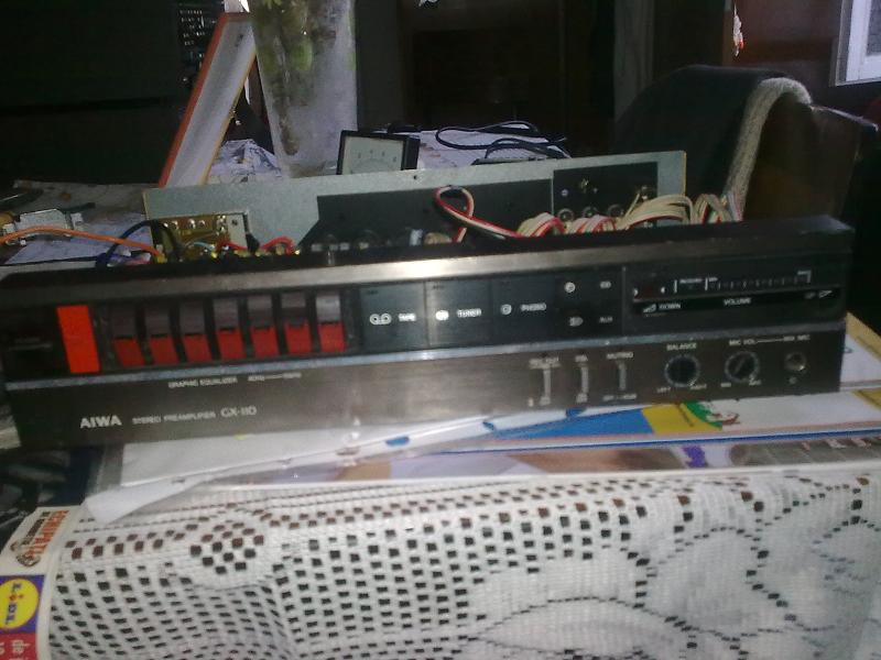

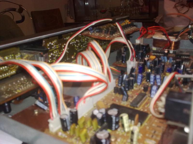

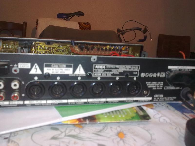

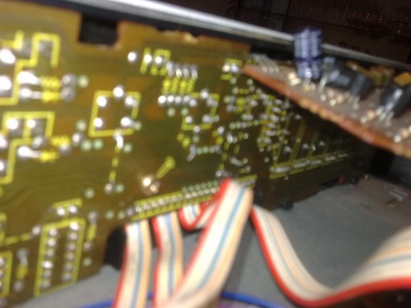

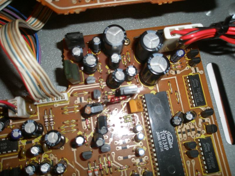

Am un preamplificator de la o statie aiwa si vreau sa i pastrez egalizatorul si butonul de volum pentru corectarea semnalului la un amplificator stereo cu tda in punte.problema i ca nu stiu cu cat sa alimentez acest preamplificator pentru amplificatorul meu .acest preamplificator se alimenteaza in prezent cu 2x34Vca iar amplificatorul de la el tot cu 2x34Vca.tda in punte sunt alimentate la 2x23Vca .oare tot cu 2x23Vca trebuie sa l alimentez?.
Poti incerca sa vezi daca merge; rau nu ai ce sa faci. In principiu preamplificatoarele au alimentare separata, stabilizare dedicate sau pot fi legate la alimnatarea amplificatorului(cum este cazul tau)
Este greu de ghicit fara o schema.

Mesaje: 9
