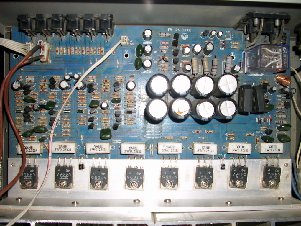

am o staie si nu stiu cat scoate as putea sai fac poze in interior poate va dati seama cam ce putere are si vreau sa zic ca se alimenteaza de la un transformator rotund maricel

1. Numele real conform regulamentului.
2. Redenumeste topicul corect
3. Masoara tensiunea transformatorului

PE TRANSFORMATOR nu scrie nm are doua iesiri am urmarit firele unde sunt lipite laga puntea diode si scrie acolo ac32v si pe condesatori de 50v ...unde as putea sa ma mai uit ? sa fiu sigur .... din transformator pleaca 5 fire in afara de cele doua care se alimenteaza . are doua subtiri care alea doua sunt de 12v ca duc la ventilator si cele trei fire sunt mai groase si alimnteaza placa si scrie ac32v

e suficient
2x32V alternativ
in principiu nu prea cred ca depaseste 100W RMS la 4 ohmi (60W RMS/ 8 ohmi)
