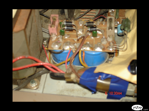

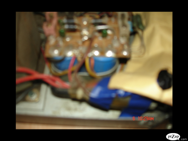

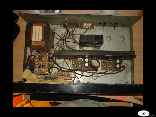

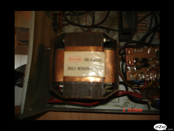

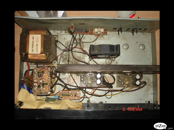

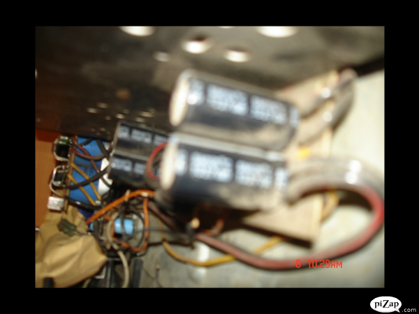

Astea sunt cateva poze din interior . Doar atat am reusit sa fac rost.
Astept o parere ....desi ma indoiesc , ca ar fi ceva de capu lui.

Sunt aproape sigur ca ce se vede acolo sunt 2 kit-uri cu TDA 7294 sau 7293,asta poti verifica si singur,te uiti pe circuitul integrat de putere(acela negru prins pe radiator).
In cazul in care transformatorul are puterea cat si tensiunea optima atunci in cel mai bun caz ai 70 W reali pe canal. Calitatea in functie de cine asculta.Unii nu suporta acest integrat,alti spun ca este relativ ok.Personal il gasesc cel mult mediocru(integratul).
 Subiectul mesajului: Re: Putere amplificator...am nevoie de ajutor
MesajScris: Vin Noi 04, 2011 9:44 pm
100% TDA7294 , stiu pe de rost amplasarea componentelor din schema recomandata de producator
Amplificatorul valoreaza in jur de 150 de lei
2x70W la 4 ohmi
