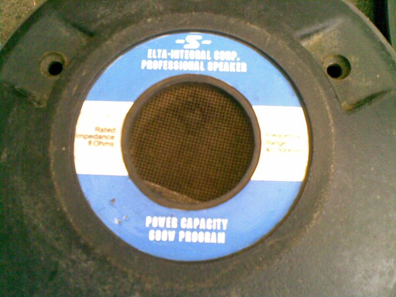

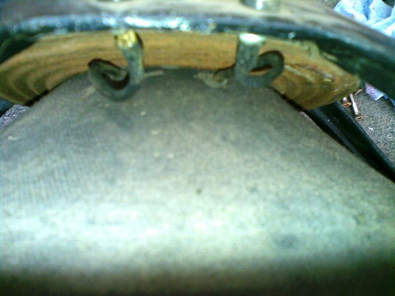

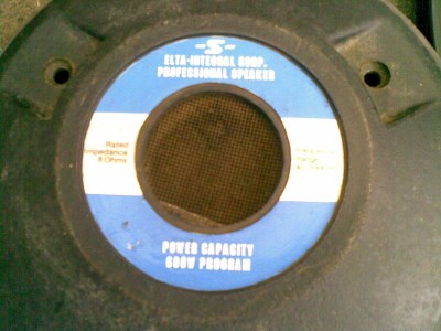

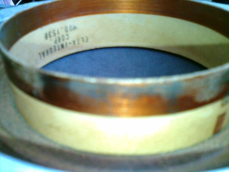

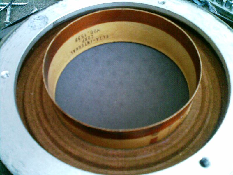

Ultima data cand l-am folosit (cam o luna) a mers perfect, iar zilele astea am avut nevoie de el la o sonorizare, l-am conectat la amplificator si nimic. Nu scoate nici un fel de sunet.
Elta integral corp professional speaker, 8 ohm, 600 W program, 40-3000 hz.

l-ai tinut in beci? sunt urme de mare umezeala.

Nu l-am tinut in beci, l-am tinut in casa. Imaginile sunt de slaba calitate si iti dau impresia k e umezeala. Cum se poate repara? Gasesc recone kit?

rebobinat la un meserias si e ca nou ! recomand pe Claudiu-urban e super meserias ,mie mi-a facut o lucrare de mare arta la un driver de 2'' cu bobina de 4'' si calota de Al.
