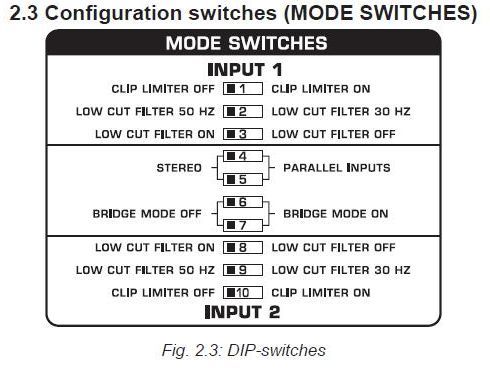

Am vorbit cu mai multi useri si parerile sunt multe...cum se pun pinii pentru Ep 2500 in Bridge....?? 1, 6, 7, 8 si 10 pe ON???

doar 6 si 7 pe on
vezi manualul de utilizare. detalii mai jos

1 - ON
2 - Stânga ( topuri ) - Dreapta ( başi )
3 - ON
4 - Dreapta
5 - Dreapta
6 - ON
7 - ON
8 - OFF
9 - Stânga ( topuri ) - Dreapta ( başi )
10 - OFF
Atenţie aici !

pt legarea in punte se leaga .....6,7,8 si 10 se dau in dreapta,restul in stanga

LUCIAN LADARIU scrie:
Greşit ! Te-am mai corectat odată.

Alexandru Budescu scrie:
ia mai studiaza putin ce face butonul 10.
clip-limiter-ul trebuie activat pe canalul 2
razvane...nu vinde ampliful .ai pus mana pe o scula ieftina darfoarte buna.REPET....6,7,8 si 10 se da in dreapta.

Hodis Razvan scrie:
oare dupa care sa ma iau??? :lol: :lol: :lol: sa vand amplifu? :mrgreen:
citeste ce scrie in stanga xlr-urilor! scrie exact ce trebuie sa faci. ti am zis si la tel. Nu vad ce e asa complicat.

Am cautat acum pozele de la amplifurile mele legate in punte.Asa e...baietii au dreptate.nu butonul 10 se da in dreapta....ci butonul 1.pt ca in canalul 1 se baga semnalul.
Luciane studiază tu cu atenţie şi după aceea discutăm !
Eu nu înţeleg ce-i aşa de dificil ? :roll:

1 - dreapta
2 - stanga
3 - dreapta
4 - stanga
5 - stanga
6 - dreapta
7 - dreapta
8 -dreapta
9 - stanga
10 -stanga
coco vezi ca tu confunzi marfa cu ambalajul
setarile de mai sus sunt pentru subwoofer
pentru sateliti sau fullrange trebuie sa activezi filtrul 50 hz adica 8 si 3 pe partea stanga

Racautanu Gabriel scrie:
pentru sateliti sau fullrange trebuie sa activezi filtrul 50 hz adica 8 pe partea stanga
:lol: :lol: :lol:
În urmă cu un an, eu te-am învăţat pe messenger cum se pune în bridge un EP 2500.
Acum observ că n-ai prins nimic. :idea:
8 - OFF

Fratilor ce este asa de greu de setat scrie si pe spatelele lui totul. e foarte simplu.
1-trebuie pe on -dreapta-este clip limiterul- doar canalul unu primeste semnal in punte
2-daca aveti sateliti e mai bine taiati la 50hz adica stanga--pentru basi 30hz adica dreapta
3-lasati filtrul pe on adica stanga
4 si 5 lasati pe stereo deoarece in punte oricum doar de pe canalul unu ia semnalul nu trebuie sa bagati semnal si in canalul 2 este la fel ca si cand mergi cu ampliful in mod stereo si setezi pe paralel pt a lua semnal doar de la canalul unu, poate in caz ca nu mai dispui de inca un cablu de semnal pentru canalul 2,sau poate celelat cablu il bagi in alt amplificator.am dat un exemplu absurd. Posibil in cazul cand il dati pe paralel sa aiba nevoie de sensibilitate mai mare pe semanlul de intrare la alte amplificatoare asa se intampla la asta nu am testat pe paralel,si atunci o sa trebuiasca ampliful acesta sa il atacati cu semnal mai mult decat pe altul care merge in stereo.sper ca v-am lamurit asa ca lasati-l pe stereo si cand merge-ti in bridge cu el.
6 si 7-puneti-le pe on adica in dreapta.
8-punetil pe off adica in dreapta specifica clar pe spatele amplifilui ca clip limiterul si filtrul de la canalul 2 sa fie pe off.
9-indiferent in ce pozitie il lasati din moment low cut filter este pe off. nu conteaza in ce parte este.
10-clip limiterul pe off adica in stanga specifica si pe spatele ampului a se pune pe of clip limiterul de la canalul 2 si low cut filterul.
Volumul de la canalul 2 a se pune pe minim pentru a evita unele anulari.
Sper ca acum a inteles toata lumea.
Astea sunt setarile pentru modul bridge. Valabil si pentru ep1500,ep2000 si ep4000
La cablul ce merge la boxe--borna+ de la canalul 1 este borna de plus iar borna plus de la canalul 2 este borna de minus. in caz ca folositi mufe spekon luati o mufa cu 4 poli si la 1+ legati plusul iar la 2+ legati minusul. Mufa pe care o introduce-ti in iesirea de la canalul unu,nu aveti treaba cu mufa de la canalul 2.

Omu a intrebat cum se pune in punte... simplu: se da 6 si 7 in drapta (bridge).
Daca vrea sau nu sa isi activeze limiterul si hi-pasul e treaba lui.
