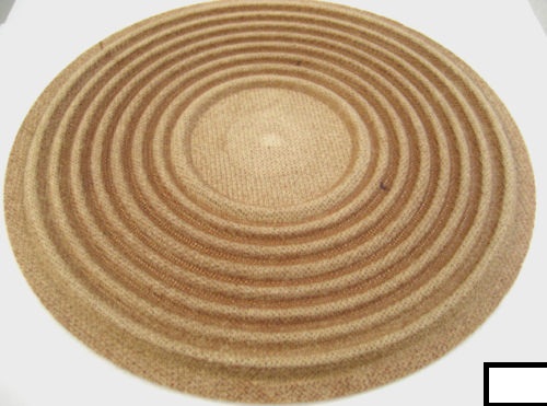

Am si eu o intrebare as vrea sa imi repar niste difuzoare de bass dintr-o incinta unitra de 65w , suspensia sper ca nu am gresit denumirea , membrana aceea dupa margine s-a evaporat nici nu mai exista a ramas doar solutia cu care a fost lipita , model difuzor GDN 20/40/10 de 40w la 8 ohm . Acum intrebarea exista vreo solutie cu care pot dezlipi ( a se vedea poza) de cadru fara sa il rup ? Daca da cu ce ?

Ca sa putem sa te ajutam spune mai exact care din suspensii ti sa deteriorat ca nu am prea inteles exact?
spiderul adica suspensia ce tine bobina (recte poza care ai postato) sau suspensia de cauciuc sau burete care tine membrana.

Suspensia din burete s-a rupt , disparut nu a mai ramas nimic din ea , dar as vrea sa o dezlipesc si pe aceea din poza sa ma uit sa nu fie afectata bobina .Nu am rausit cu nimic , doar se albeste aceel lipici cand am incercat cu acetona dupa ce se evapora revine la normal , dar nici ca se dezlipeste , daca trag mai tare risc sa rupt tot .

eu zic in felul urmator:
nu dezlipi spiderul masoara bobina si daca ie in parametri dai pace (8 ohmi)
cumpara suspensii de cauciuc le lipesti pe membrana prima data dupa care le centrezi prin diferite metode :
de ex :-daca nu vrei sa deslipesti dustcap-ul alimentezi difuzorul cu o frec joasa 50 de hz putere mica 5 w de ex aplici adezivul si pe sasiu astepti unpic dar nul lasa sa se usuce ca nu il mai poti centra , si modifici pana nu mai caraie ar fi bine sa nu caraie de loc incearca si vezi ce iese.
-dai dustcap-ul jos pui distantiere intre bobina si interfier lipesti suspensia se usuca scoti distantierele lipesti dustcapul si merge
-sau duci difuzoarele la cineva care a mai facut asa ceva
